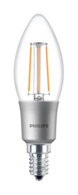

Формула хорошего led источника света это качественные кристаллы, эффективный драйвер и теплоотвод позволяющий не превышать оптимальную температуру светодиода. Для обычных led ламп конструкция уже более-менее отработана. В случае с филаментами во главу угла поставлен внешний вид "как у едисоновской лампы". Типа "эстетика", "красота". Это типа особенно важно когда лампа видна в светильнике. Опять же нашлось применение части производственного оборудования для изготовления старых ламп (стеклянных колб). Но места для нормального драйвера практически нет, с теплоотводом проблемы и т.д. по тексту статьи. Т.е. еще идет процесс поиска оптимальной конструкции такого типа ламп.
IMHO сейчас приобретать филаменты имеет смысл только осознано смирившись с возможными недостатками в угоду "ламповости" конструкции.
И если позволяет бюджет(x2) и расположение ламп(видна только ее верхняя часть) в светильнике то
Я так не думаю. У самого в квартире с десяток лампочек такой формы и они так расположены в светильниках/люстрах, что предусматривается распространение света по всей сфере (ну кроме точки, закрываемой цоколем ). И таких светильников - море.
Поэтому туда обычные светодиодные варианты - продолговатая колба с патроном миньон, внутри которого плоская площадка со светодиодами, не катят абсолютно Так что это не каприз, а насущная необходимость для многих желающих светодиодного света

Широкая диаграмма направленности филаментов конечно большой плюс. Вопрос перекрывает ли она их недостатки.
Ну и конструкторы пытаются бороться с за расширение диаграммы направленности обычных лед ламп. И с помощью рассеивания матовым "стеклом" колб, и специальными отражателями
и расположением светодиодов в разных плоскостях или на "лепестках"
Внешне такие лампы конечно выглядит совсем не канонично.
А в общем - источник света конечно должен соответствовать конструкции светильника(и наоборот). В какой-нибудь люстре с подвесками и патронами в виде свеч или кованном бра лампа с филаментами будет смотреться как родная (в отличии от приведенных выше вариантов).
Поэтому я и не собираюсь в обозримом будущем менять лампы накаливания на светодиоды.
У меня светильники более современного дизайна и там стоят лампы накаливания с баллоном вот такой вытянутой формы, но полностью молочным. Псевдоэдисоны туда не катят по стилистике никак.
