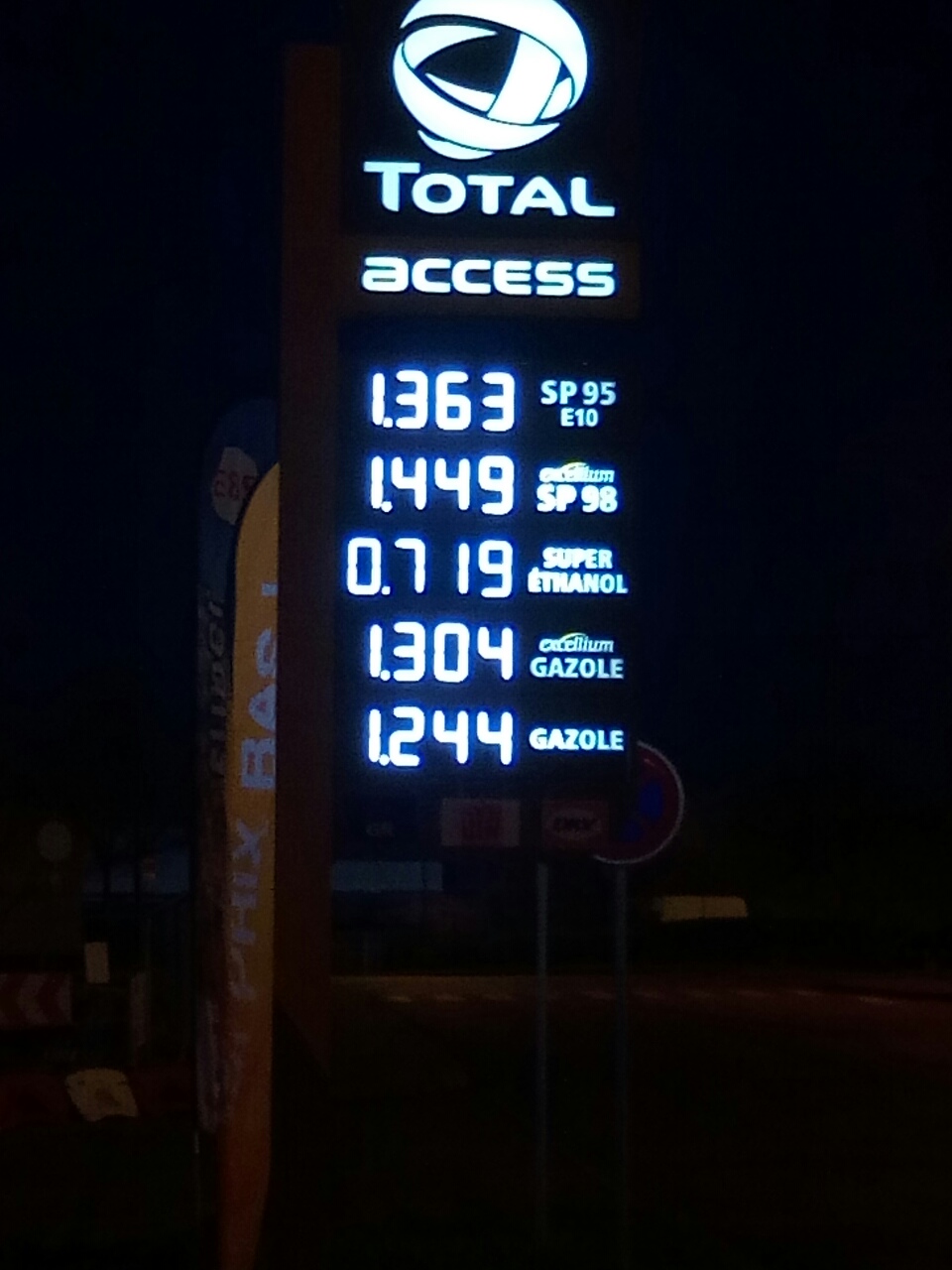

      28 ноября 2017 в 12:04 Гілками Прикріплені файли (0 завантажити)
Super ethanol?
Понятно, что это с большой частью спирта, но вроде должно быть указано явно E85 или что-то такое.
В обычное авто, такой низзя, верно?
Вот ещё, чтобы отдельнуб тему не плодить, по нашему бензину, как-то можно узнать, когда очередное повышение будет?
Super ethanol.Понятно, что это с большой частью спирта, но вроде должно быть указано явно E85 или что-то такое

Нафаня 28.11.2017 12:04 пишет:
Super ethanol?
Может не было ячейки для LPG?
Как по цене - подходит..

Сайт сети.
Бензин Super Ethanol e85, вы не ошиблись. В обычный двигатель нельзя, его нужно доработать, но это не дешево.

TePMuT 28.11.2017 12:23 пишет:
Сайт сети.
А там защита от дурака какая предусмотрена? Ну там носик пистолета другого диаметра или формы
Если не ошибаюсь, у меня в руководстве пользователя написано бензин с ОЧ не менее. Про спирт ничего нет. Как его узнать, с каким содержанием спирта мне бениз можно, а с каким уже нет Отот SP95E10 машина кушает.

Нафаня 28.11.2017 12:41 пишет:
У вас должно быть написано в инструкции и возможно на крышке бака:
Типа такого в инструкции.
Типа такого.
А вообще обычные двигатели не больше 10 процентов спирта едят нормально. Больше - это уже вопрос к производителю и он вам точно ответит. У меня написано в мануале, что желательно безспиртовой 95 и выше, производитель сразу это написал.
P.S. Если у вас машина из профиля, то у вас в мануале есть пункт 1-1 в самом начале и там:
Необходимо использовать неэтилированный бензин с дорожным октановым числом (RON) 91 или выше (или RON 95 или выше, если это указано на крышке топливозаправочной горловины). Эти транспортные средства также обозначены этикеткой, приклеенной рядом с горловиной бензобака, на которой написано: "ТОЛЬКО ДЛЯ НЕЭТИЛИРОВАННОГО БЕНЗИНА", "UNLEADED FUEL ONLY", "NUR UNVERBLEITES BENZIN", "ENDAST BLYFRI BENSIN" или "SOLO GASOLINA SIN PLOMO".
Если прикреплена этикетка "RON 95", необходимо использовать неэтилированный бензин с дорожным октановым числом (RON), равным 95 или выше.
Смеси бензина с этанолом
В некоторых регионах в продаже имеется топливная смесь неэтилированного бензина с этанолом (этиловым спиртом), известная как "бензоспирт". Топливные смеси такого типа можно использовать в автомобиле, если смесь содержит не более 10 % этанола. Убедитесь в том, что октановое число бензоспиртовой смеси не ниже рекомендуемого для автомобиля октанового числа бензина.
Смеси бензина с метанолом
В некоторых регионах в продаже имеется топливная смесь неэтилированного бензина с метанолом (метиловым спиртом). Использование топлива с содержанием метанола более 5 % НЕ ДОПУСКАЕТСЯ ни при каких условиях.
Корпорация SUZUKI не принимает претензий и аннулирует гарантию на новый автомобиль в случае повреждения топливной системы или возникновения неполадок в работе автомобиля, связанных с использованием такого типа топлива.
Топливо, содержащее метанол в количестве 5 % или менее, можно использовать для заправки автомобиля, если оно не содержит присадок-растворителей и ингибиторов коррозии.

Да, так и есть, до 10% этанола допускается, нашёл сегодня инструкцию.
Так а это топливо, из заголовка топика, что-то типа дизеля? исходя из картинки ниже

Нафаня 29.11.2017 21:26 пишет:
Е85 — смесь 85 % этанола и 15 % бензина. Стандартное топливо для т. н. «Flex-Fuel» машин, распространённых, в основном в Бразилии и США, и в меньшей степени — в других странах. Из-за более низкой энергоплотности продаётся дешевле, чем бензин. (Wiki)
Это не дизель, это просто спирт
