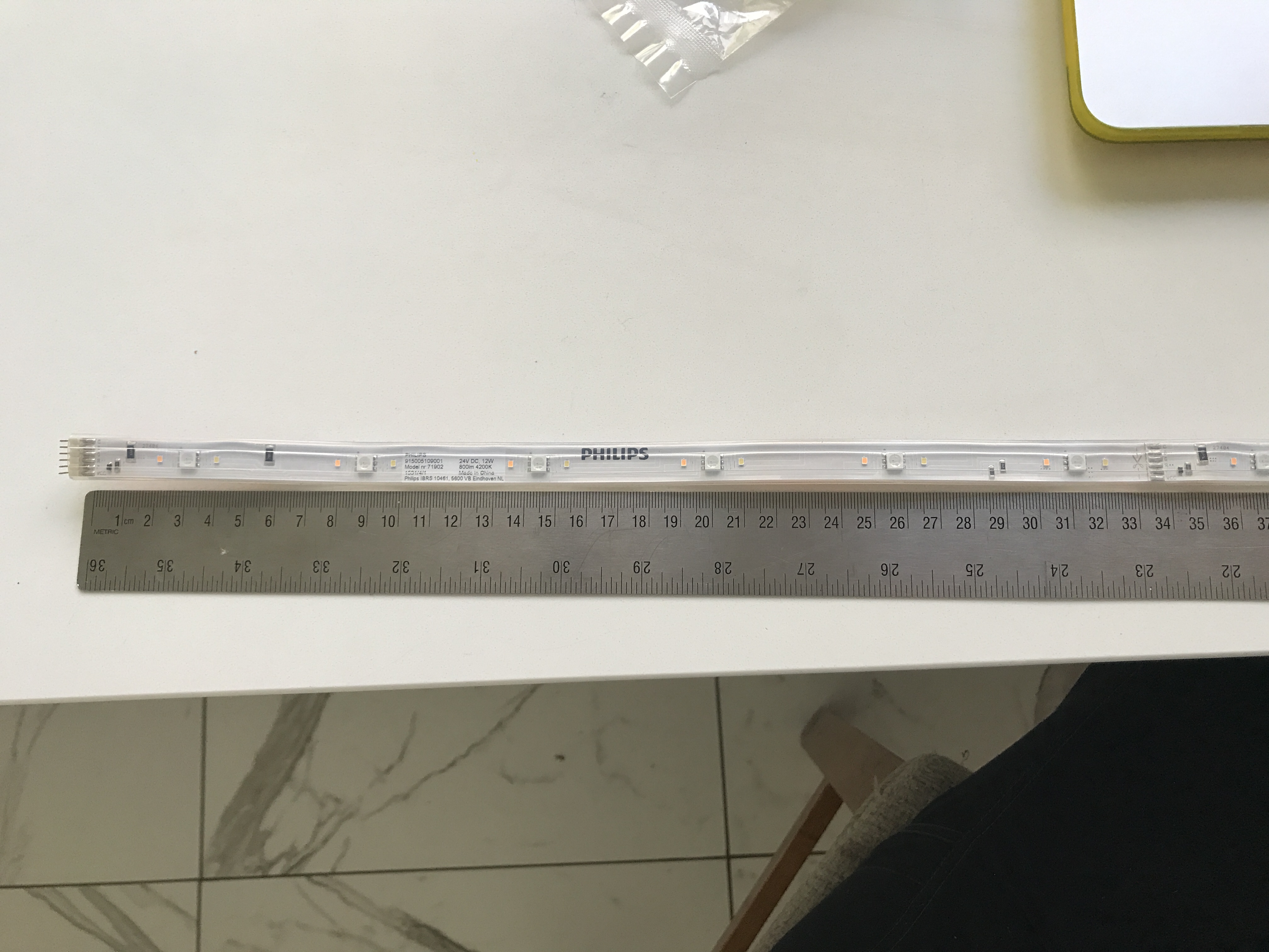

Лента которая есть с шагом - 34 см. два угла приходятся как правило на середину шага. Какие мысли по поворачиванию? В протином случае я попробую разрезать и проводки подпаять к ленте удлиняющие, возможно оно будет ок, паяльник нормальный есть. Но вдруг кто как-то поворачивал не разрезая?

там места разреза 1 раз в 34 см! были бы чаще, вопроса бы не было, у меня даже есть готовые поворотные контактные шлейфики..
там места разреза 1 раз в 34 см. были бы чаще, вопроса бы не было, у меня даже есть готовые поворотные контактные шлейфики

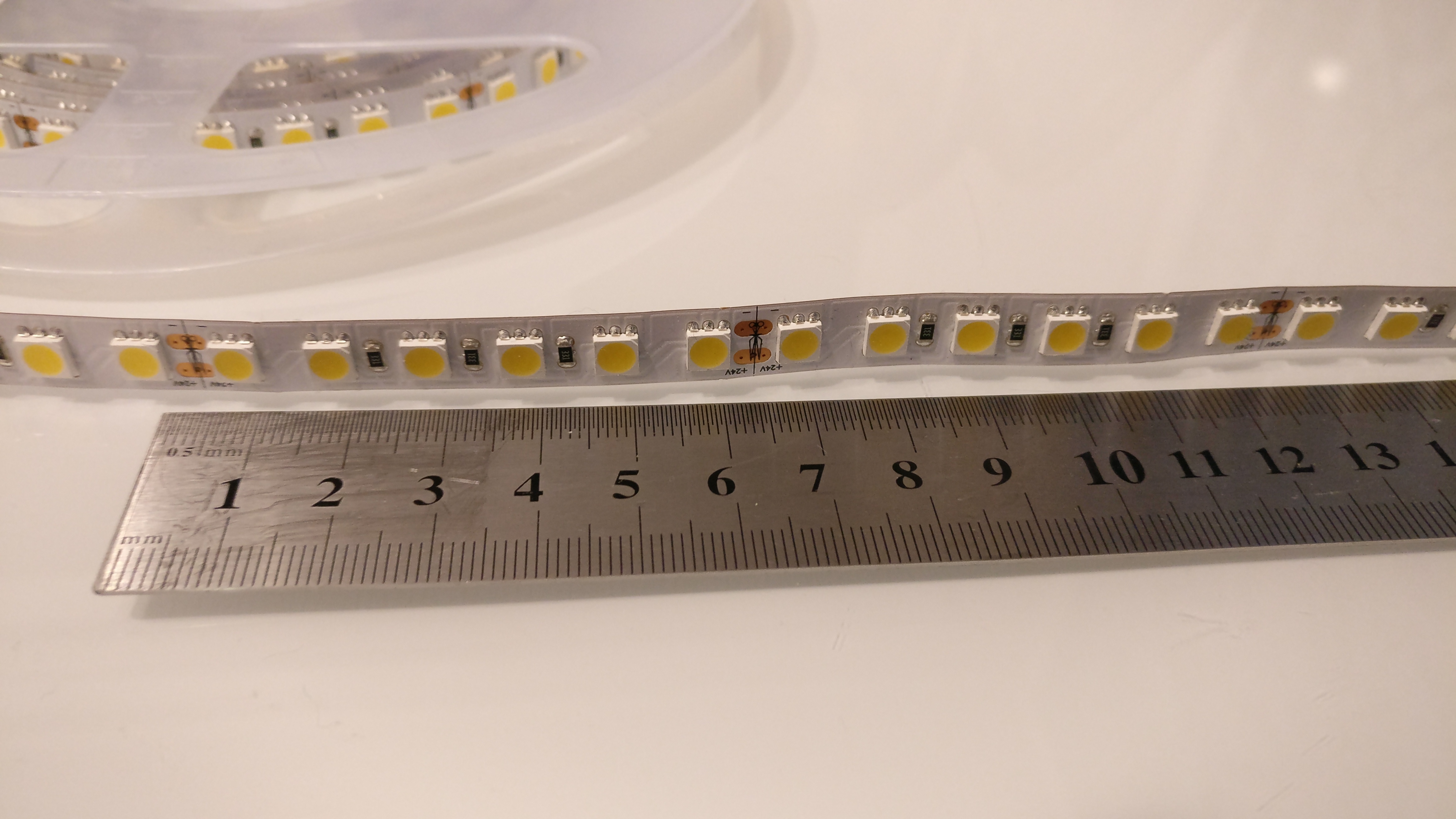

Да уж.. у меня чуть другая лента. Видимо придется сначала согнуть под 90 градусов, а затем еще раз обернуть, чтобы светодиоды в одну сторону смотрели. Или резать дорожки, а потом зачищать, лудить и проводками соединять
Да уж. у меня чуть другая лента

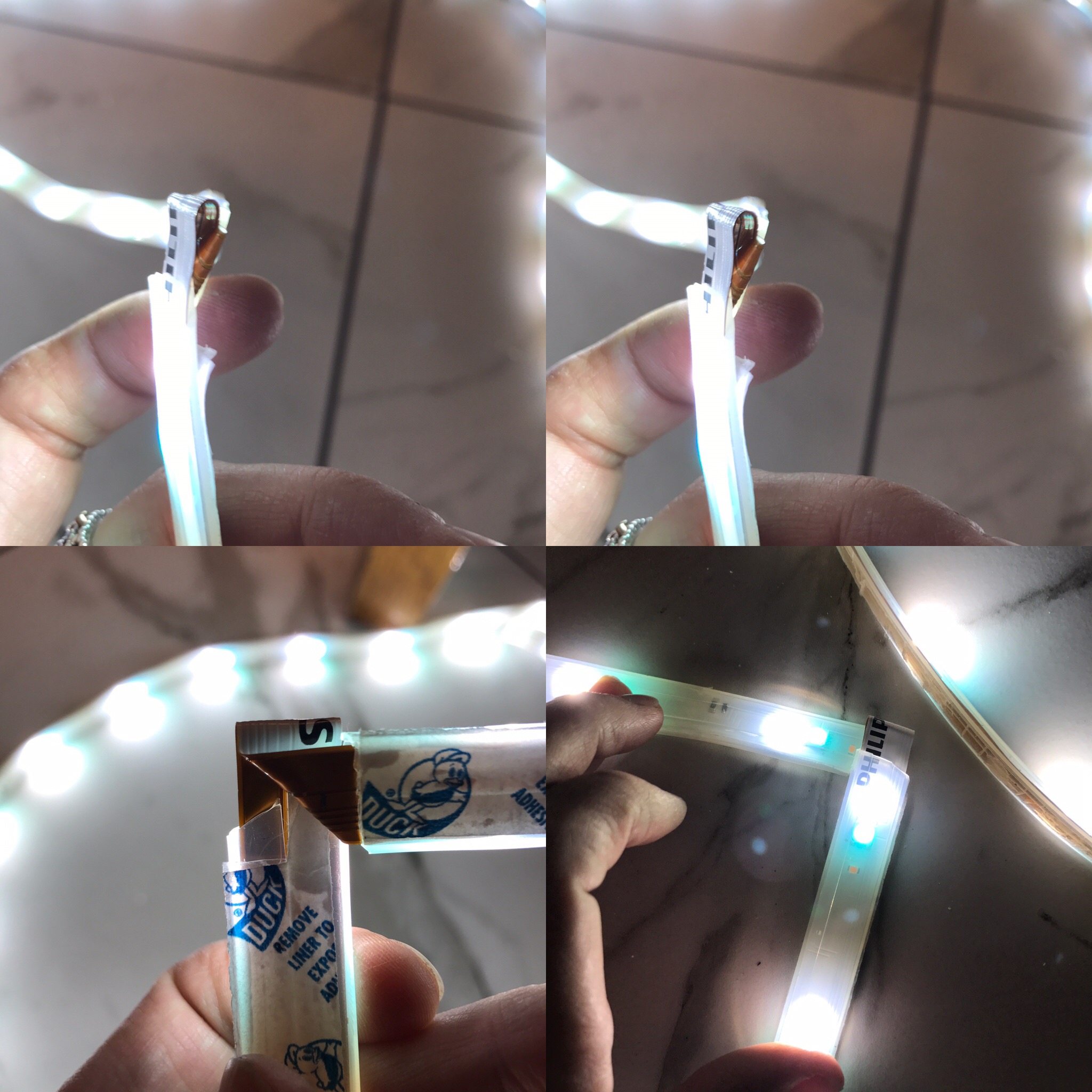

я решила вынуть из обертки сегмент в месте поворота и гнуть. если сломается - пайка. вдруг мне повезет. Это ж такое место что сделал - и пока лента не выгорит, так что возможно единоразовый сгиб будет ок.
Плюс там растояние между диодами довольно большие , есть место согнуть без попадания на диод.
про гнуть нашла тут http://blog.inspiredled.com/inspired-led-101-part-2-how-to-bend-led-flex-strips/

      30 ноября 2017 в 23:36 Гілками Прикріплені файли (0 завантажити)
В общем, вдруг кому пригодится. Вот такая штука в моём случае сработала. Обошлось без пайки. Ура.
how to turn 90 philips hue strip, right turn .
