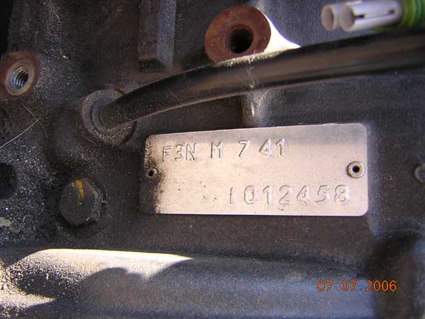

Помогите определить двигатель, что за двигатель и на какие марки и в какие года ставился...

Это двигатель 1721 куб.см моновпрыск, изначально ставился на R19 1.7 (B/C53B). Сам по себе может устанавливаться везде, где идут двигатели 1.7 л серии F2x/F3x: R9, R11, R19, R21 и Clio I.

Также ставился
Volvo 440 , 460, 480 только называеться В18х

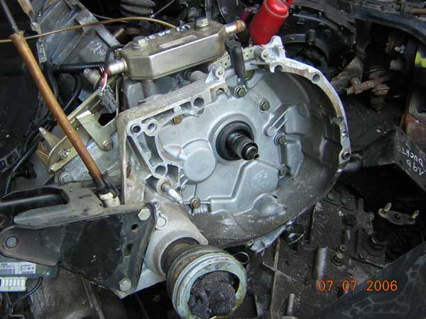

Значит АКПП от него тоже на эти машины подходит!?
Значит АКПП от него тоже на эти машины подходит.

Re: Да, насколько мне помнится АКПП там одна на всех (-) [Re: Valton]
