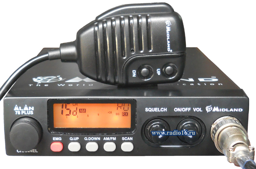

Здравствуйте. Достался данный трансивер после такси. судя по всему его как-то переделывали, из разьема под внешний динамик , торчит переключатель, слева от которого на наклейке написано 5, справа- 0.
Не работает переключение каналов энкодером и так же не работает кнопка Fm/Am (нажимаю, станция никак не реагирует). Есть какие-то мысли по данному поводу? что с ней могли делать и чем можно лечить? спасибо!
так же буду благодарен за информацию по поводу таких вещей, как КСВ и согласующего устройства между трансивером и антенной. я в этих вещах тапочек, но кое что понимаю, учусь на радиотехника.

По поводу 5 и 0 - думаю, это переключение сетки каналов - в "пятерках" (каналы заканчивающиеся на 5 КГц, напр. 27225 ) и в "нулях" (27220 соотв).
КСВ -это кооэффициент стоячей волны. По простому это степень согласования вашей рации с антенной ,чем он ближе к 1-це тем согласование лучше. Оптимальное значение в пределах от 1 до 2.5. Измеряется специальным прибором включаемым между рацией и антенной.
