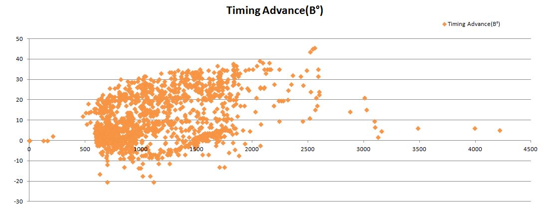

Снял зависимость УОЗ от оборотов при поездках по городу.
Не ожидал, что УОЗ периодически уходит в минус. Замечаний по работе двигателя нет, 95й бензин, расход в норме.
Интересно, по такой диаграмме можно ли сделать выводы нормальный или нет бензин, правильно ли работает двигатель
