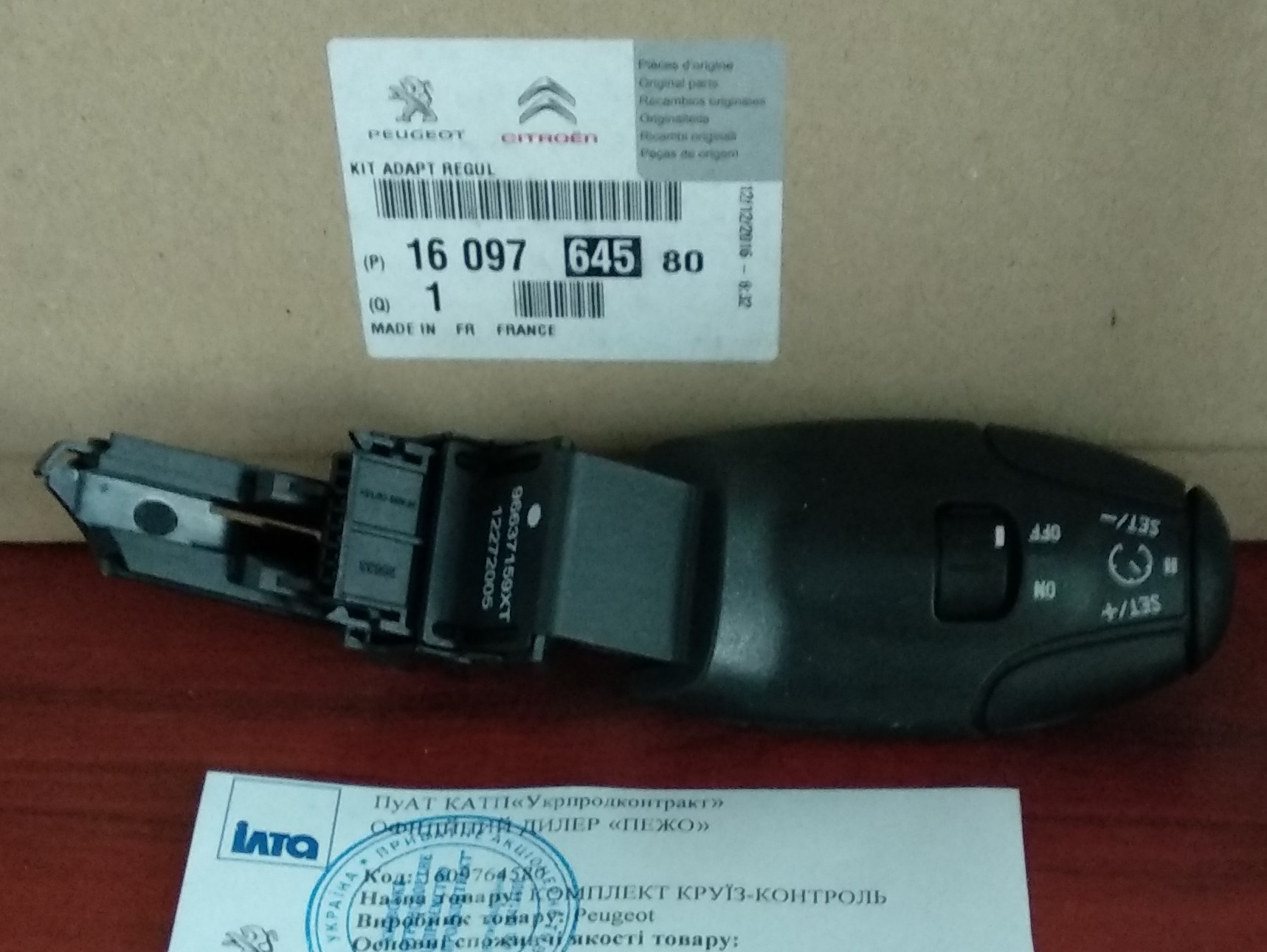

Peugeot 308SW, 2016. Сломана "ручка" круиз контроля (которая находится слева от руля, немного дальше и ниже ручки поворотников). Банально - зацепил карманом куртки, когда садился за руль. Хочу снять и попытаться починить (отдавать около 3К, за новую "ручку", не очень хочется). На сервисе смотрел данный модуль - по сути съемная конструкция.
Суть вопроса - какая процедура демонтажа?
Насколько я понимаю - снять клемму аккумулятора / отсоединить шлейф / вытащить модуль.
Правильно понимаю?
Отдельный вопрос - как комп машины отреагирует, если подключить аккум, при демонтированном круизе (пока чинить буду)? Или лучше не включать?

снизу этой ручки есть защёлка, она нажимается вверх и можно вытаскивать, я акк. не отключал
и на алиэкспрессе новую можно за 18у.е. купить, а если надо в коробке "made in Spain" то чуть дороже

По цене - смотрел на Илте. 2 320 грн. Если менять у них - велик шанс до 3-х доехать.
Но, даже если 650 - 1,8К платить, сначала хочу проверить, можно ли заклеить. Сам круиз - работает.

Спасибо за совет! Поищу защелку!
