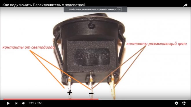

Доброго вечерочка. ( Машина рено мастер 2000 г.в) Хотел подключить свечу накала од кнопки, так как походу предыдущие хозяева нахимичили с элетрикой и система холодного пуска не работала. Так вот. Решил подключить нарпямую через кнопку. Кнопка с подсветкой. Подсветку решил использовать как контрольку исправности системы. Но не тут то было... Подскажите пожалуйста схему как подключить кнопку, что бы при случае неисправности свечи или розрыва сети , подсветка на включателе в кабине не включалась, тем самым сообщало что свеча не греет? Ниже схема включателя. ( здесь немного не такой, но схема контактов одна и та же)

Светодиодные кнопки управляют минусом. Крайние питание, средний нагрузка.
Нарузкой должно быть рэле, на котором уже и комутируется плюс.
