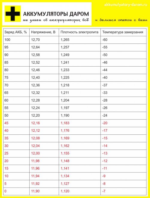

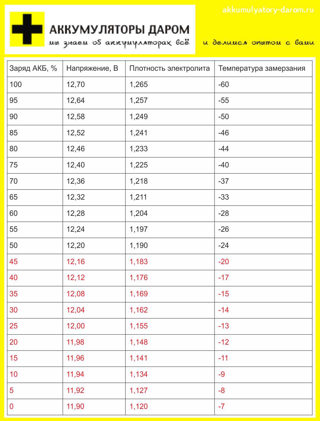

как не допустить его повторного полного разряда и нормально перезимовать
Можешь спать спокойно, идёт потепление до плюса, а не допустить вот
