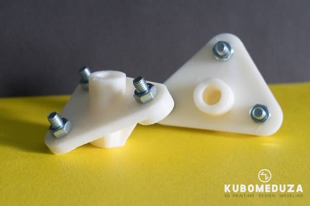

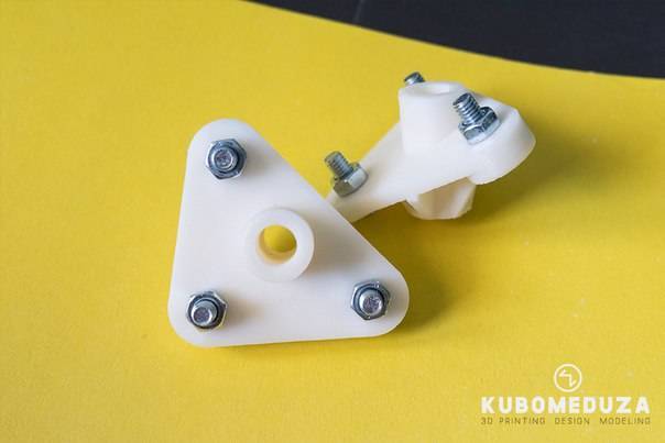

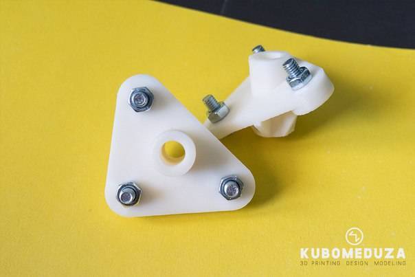

по 3d печати подкиньте проверенные контакты.
      28 декабря 2017 в 08:08 Гілками Прикріплені файли (0 завантажити)

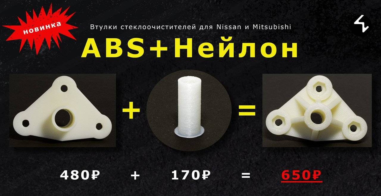

чтоб материал был максимально прочным.
Оно и купить можно детали но есть два НО. 650 деревянных за штуку да ще и платить в Крым.. с чем СОВСЕМ не хочется связываться и лучше дам заработать своим.
Ну и заодно - пока не делал модели - в чем их проще всего сваять?
чтоб материал был максимально прочным. Оно и купить можно детали но есть два НО

не оно
пассажирская ровная но не заподлицо, а водительская еще и под углом.
MB541620 - Мицубиши. Только трапеция в сборе и цена скажем... ОТ 100 баксов.
не оно пассажирская ровная но не заподлицо, а водительская еще и под углом. MB541620 - Мицубиши

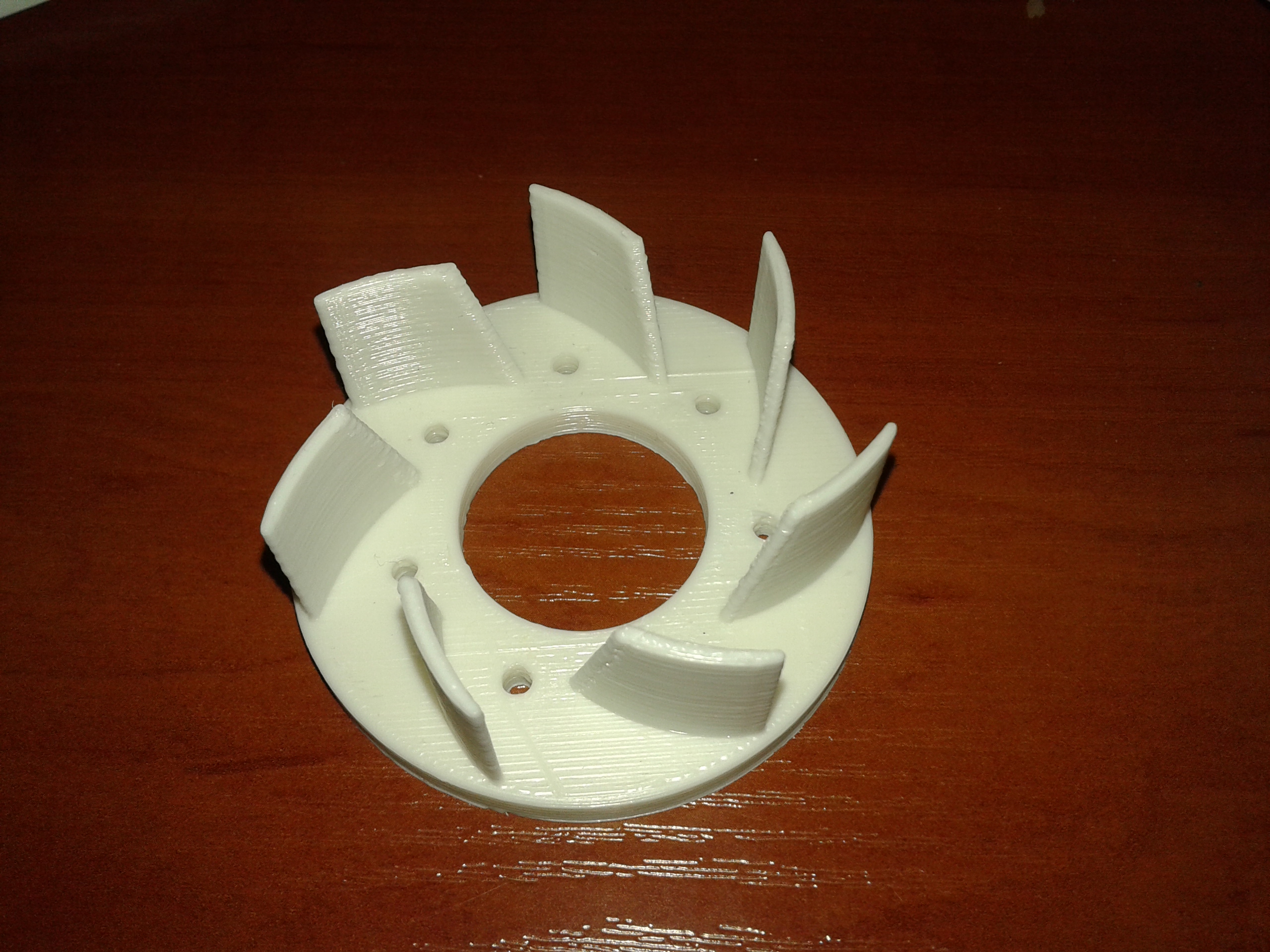

Я свою модель(тоже для машины, только посудомоечной) создавал в Инвенторе, там в меню уже есть экспорт в stl для 3d принтера. Напечаталось без проблем, обычным ABS пластиком и служит нормально, хотя среда слегка агрессивная.

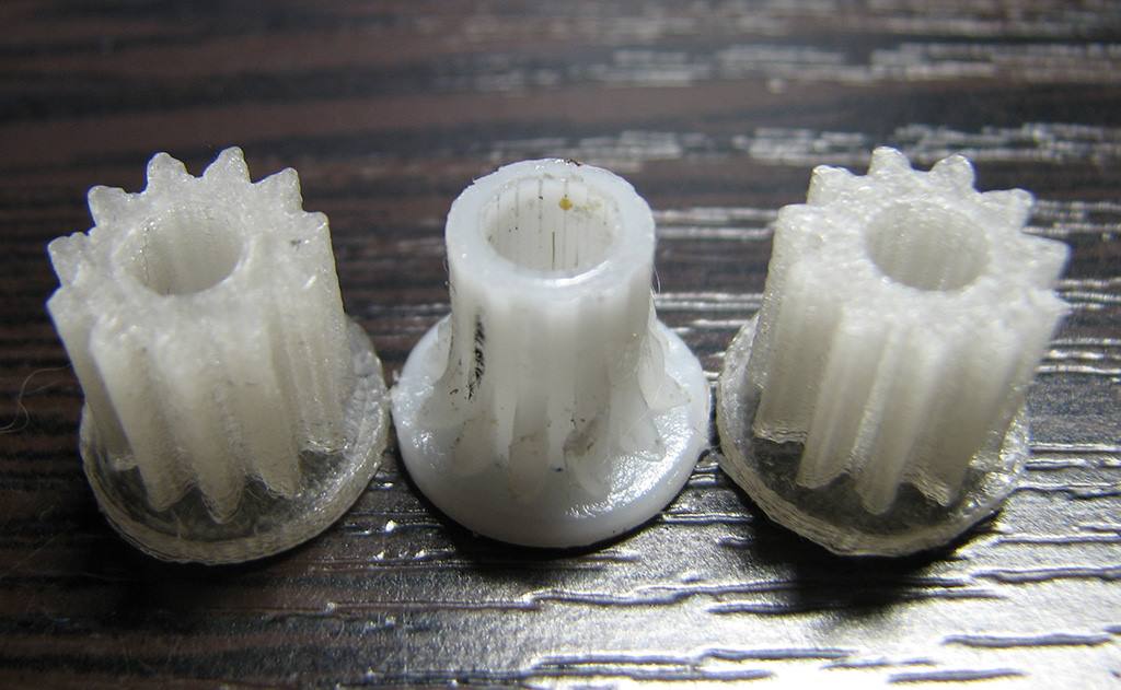

Зависит от размера шестерни, типа материала и требований точности к шестерне.
Печатал в конторе по ссылке, которую выше приводил, приводные шестерни для блендера из coPET, внешний диаметр 10 мм, качество на фото. При печати предупреждали, что образцы могут гулять в пределах 0,5 мм, шестерни получились слегка овальными в пределах 0,4 мм.
Как видно, эвольвенту зубов строить было вовсе необязательно
Зависит от размера шестерни, типа материала и  требований точности к шестерне. Печатал в конторе по ссылке, которую выше приводил, приводные шестерни для блендера из coPET, внешний диаметр 10 мм, качество на фото
