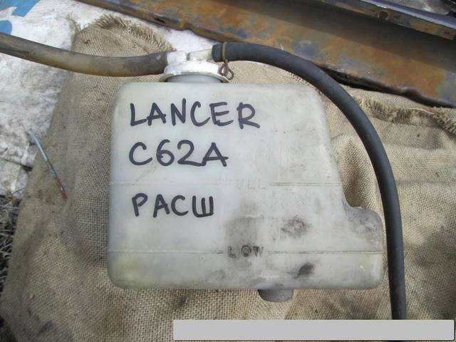

      20 января 2018 в 19:44 Гілками Прикріплені файли (0 завантажити)
Cirax 20.01.2018 12:39 пишет:
Lazy 20.01.2018 11:49 пишет:
Djohny 16.01.2018 15:56 пишет:
все как-то забивал а сейчас уже достало.. Постоянно хоть раз в месяц надо доливать антифриз. Как машина хорошо нагреется до сработки вентилятора то из перелива расширительного антифриз выливается по переливной трубке. Потом остывает и все что в бачке благополучно засасывает (несколько раз еще остается в бачке потом в бачке становится сухо и уже уровень м еньше становится и в радиаторе..
На протечки проверяли - не течет нигде вроде, в цилиндры тоже не попадает, прорывов газов нет (проверяли ..андоном ) - и появился єффект после добавления пары метров шлангов и редуктора. Возможно ли что надо просто подобрать расширительный побольше или искать проблему в другом месте?
я бы грешил на клапан в крышке расширительного бачка
Так он пишет что уровень поднимается настолько, что из расширительного выливается на асфальт. Маленький бачок для обьёма антифриза. Хотя конечно странно, больше напоминает пробитую прокладку.
[изображение]https://static.baza.farpost.ru/v/1503472444303_bulletin[/изображение]
клапана нет. при переливе через трубку сливается под крыло.. Пока поменял пробку радиатора.. лежит термостат. Если не поможет то буду менять бачок на бОльший.

      20 января 2018 в 20:56 Гілками
Якщо все нормально, рівень коливається між "Фулл" і "Лоу". Більшість часу, рівень має бути десь біля середини розширювального баку (в мене так). Якщо рівень доходить від дна до кришки - це проблема 146% не в бачкові (звісно, якщо його об'єм не 100-400 грам, а хоча б 1-2 літри).

      20 января 2018 в 21:17 Гілками
Как раз и проблемка в том что бачок меньше литра. Повторюсь, при заглушенном переливе надевали презерватив на пробку радиатора чтоб вычислить нет ли прорыва газов.. их таки нет. Объем с шлангами и редуктором вырос на 500 грамм антифриза и есть подозрение что объема бачка тупо не хватает на расширение не 3.5 а 4 литров жидкости с номинала до 85.
