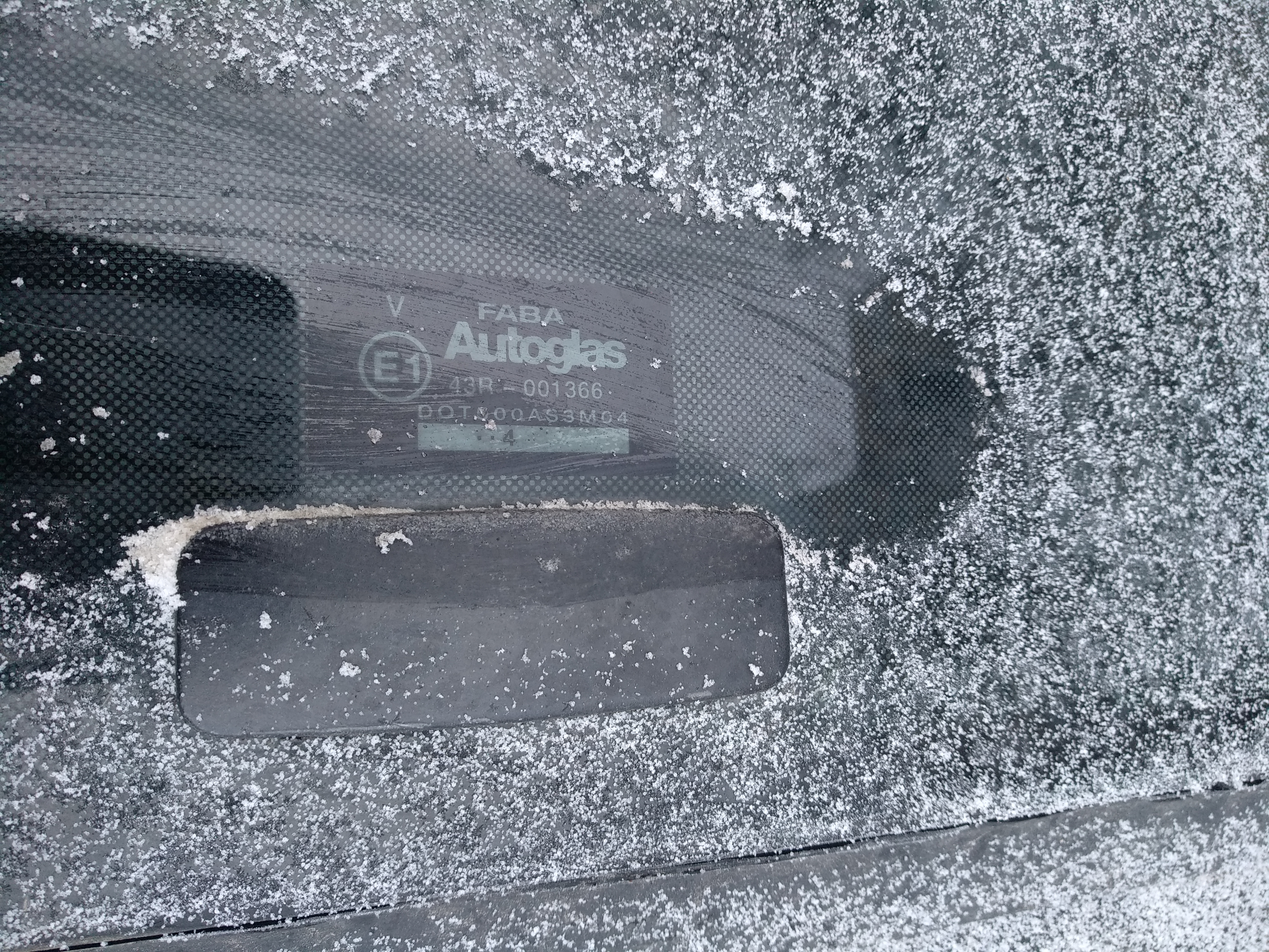

Остался от старого хозяина люк.. Не течет чисто теоретически но все равно прокапывает и это капание уже достало по самое немогу.. Капает таки через уплотнительную резинку.. Она ВООБЩЕ В ПРИРОДЕ бывает отдельно или плюнуть и купить б.у нормальный люк с отливами и если не хватит то дорезать дырку в крыше и поставить?
люк такой

отвечу сам себе. Чтоб поставить люк сдвижной надо чтоб или был запас на подгибание или искать что-то типа
Зато в ходе поиска нашел Люк крыши ГАЗ 2217 (производитель ГАЗ) 2217-5713012 - по промерам очень похож, и что самое интересное то чисто теоретически от него могут быть резинки отдельно.. вот только узнать номер этой резинки и где она есть не нарыл пока
Нормальный сдвижной у меня таки в планах но только когда наконец будет запас по времени и деньгам чтоб или вварить кусок крыши от машины с люком и покрасить.. а пока хочется восстановить тот что есть не заклеивая его герметиком

Ну надеюсь на звонок продавца. Вроде договорился купить резинку в хорошем состоянии, до лета протянет а там все равно решил красить и вварю кусок от крыши с люком и поставлю сдвижку. Со сдвижным проще. Убирать полностью не хочу так как при моем маленьком росте проще светофор видеть через стекло люка чем через лобовое )) да и вентиляция тоже рулит.
