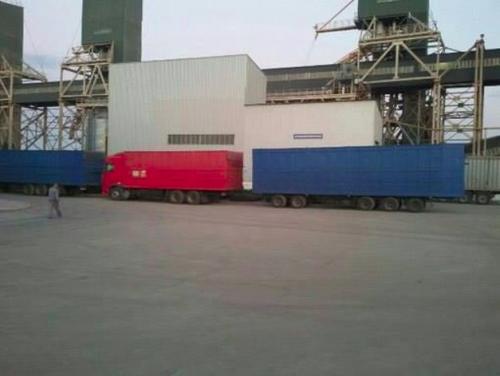

Раз уж зашел разговор про зерновозы...))
То вспомнилось...
"Перевозчик из Кировограда, ФОП Шевченко привез 115 тонн зерна, общая масса 135 тонн! Он сломал весы на зерновом терминале. Не говоря уже о дорогах, по которым он туда ехал"
Раз уж зашел разговор про зерновозы.))То вспомнилось

g-valera 23.01.2018 21:11 пишет:
То вспомнилось...
они урезали осетра и стараются больше не отсвечивать такими крокодилами
