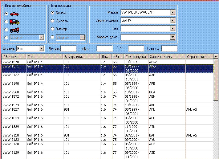

нету мотора 1.4 101 HP [Re: Илья!]
      7 августа 2006 в 16:32 Гілками Прикріплені файли (29 завантажити)
1,4 только 55 КВТ * 1,36 = 74,8 ЛС

отвечаю однозначно [Re: Squid]
      8 августа 2006 в 11:57 Гілками
на 4й Гольф такой мотор не ставили ни в какой комплектации ни для одной страны
