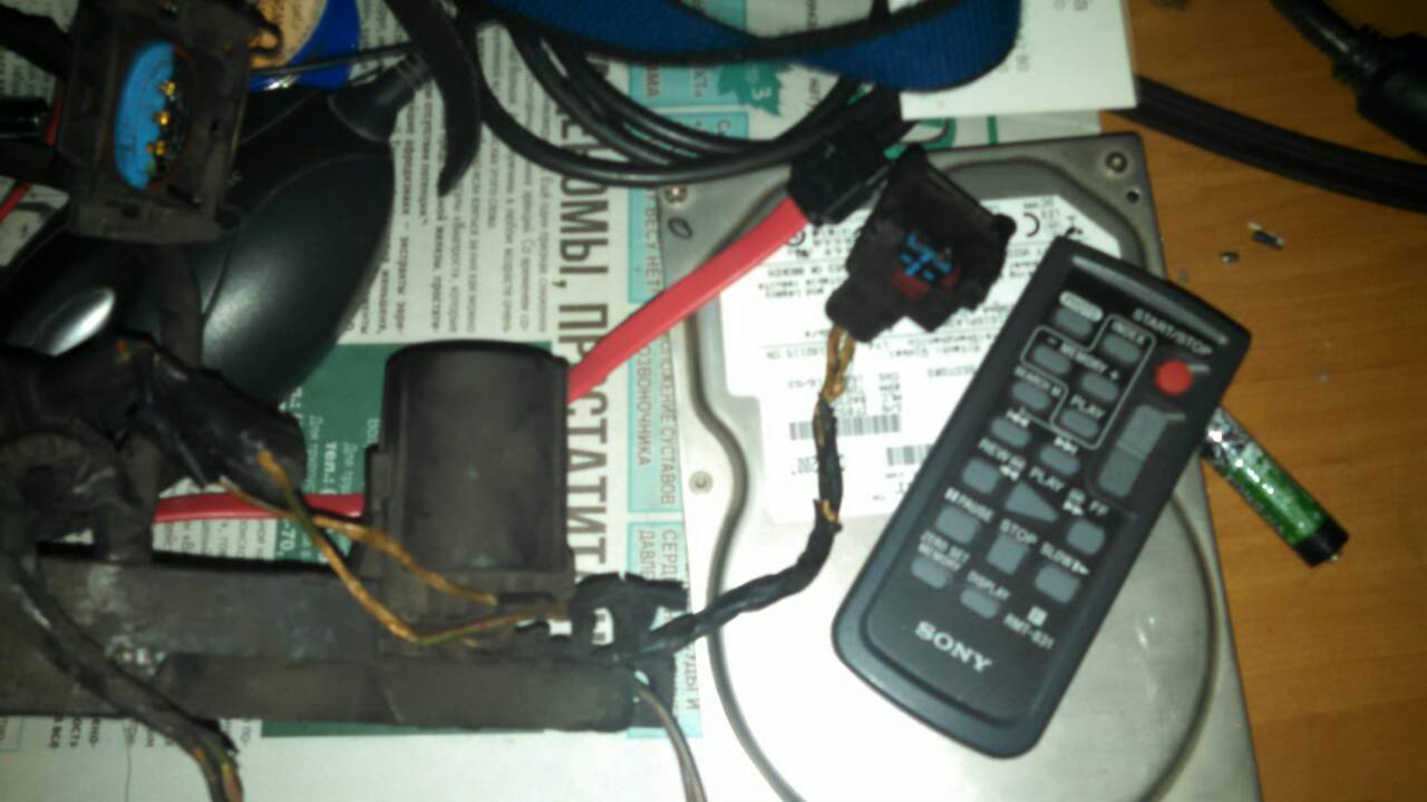

      29 января 2018 в 13:01 Гілками Прикріплені файли (0 завантажити)
Во общем не нашел где купить провод ПГВА в субботу, решил проблему до лета пока снятием изоляции с проводов (она уже в руках осыпалась) и перемотал каждую жилу изолентой, вышло не плохо. Но если по феншую то нужно в моём случае покупать новые разъёмы так как старые после разборки могут уже не держать контакты.

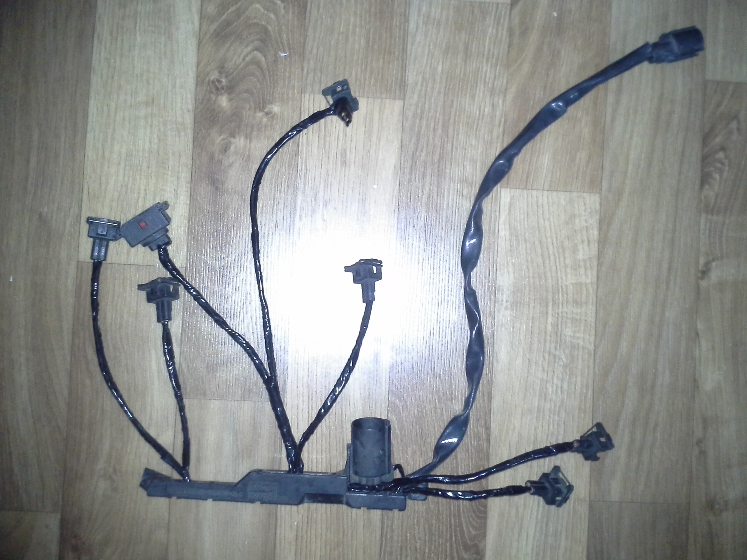

      29 января 2018 в 13:05 Гілками Прикріплені файли (0 завантажити)
После
После

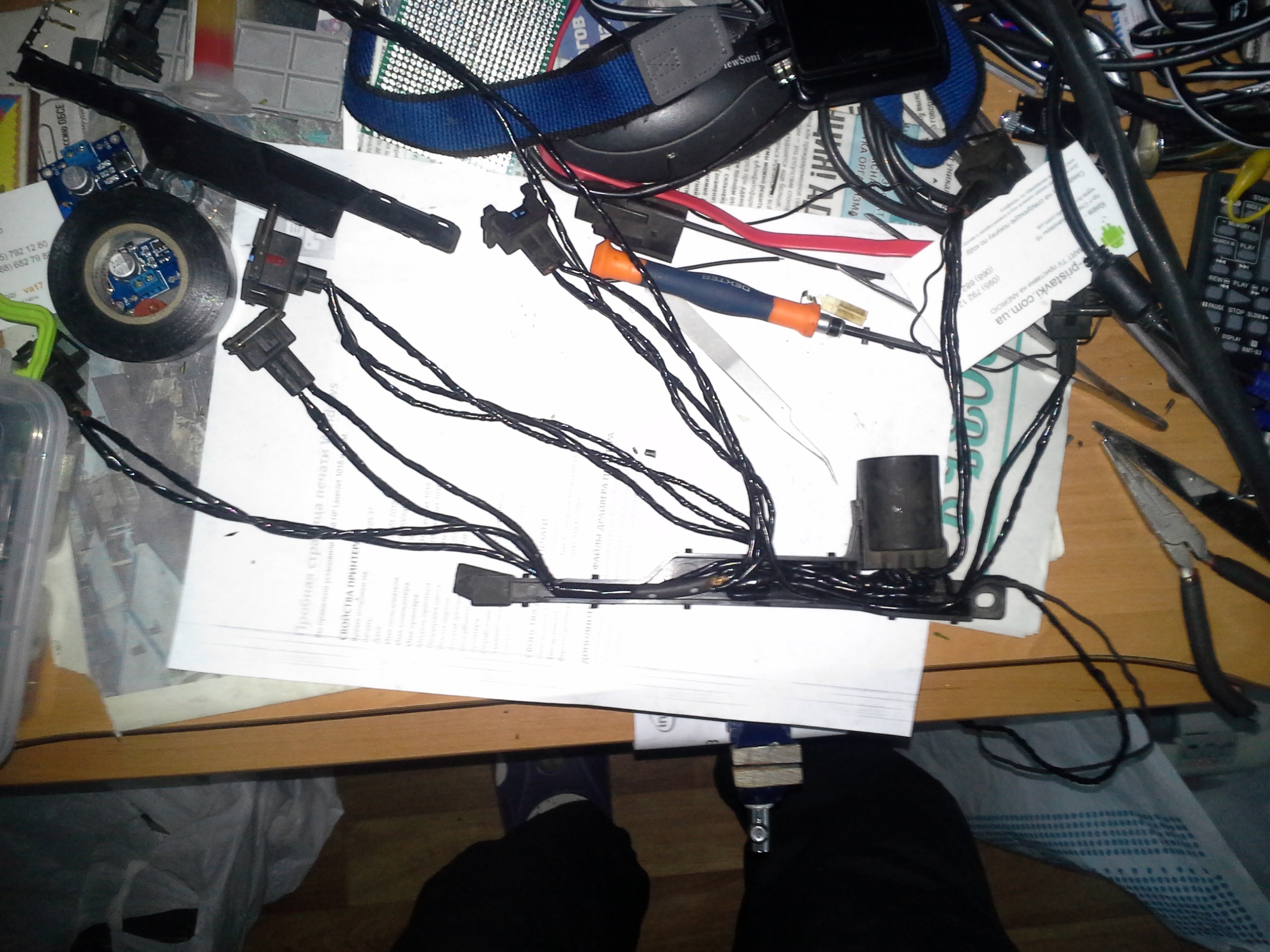

      29 января 2018 в 13:28 Гілками Прикріплені файли (0 завантажити)
В процессе.
В процессе.

А я по бошу смотрел такие же, так они дороже значительно. Спасибо за наводку, закажу и летом соберу новый жгут. Эти которые переделал пока отлично себя ведут.

Такая изолента недолго продержится в машине. так что не забудь, что это "временно" ))))

Ну в том месте впуск так что не сильно жарко там. Приедут разъёмы соберу всё по феншую.
