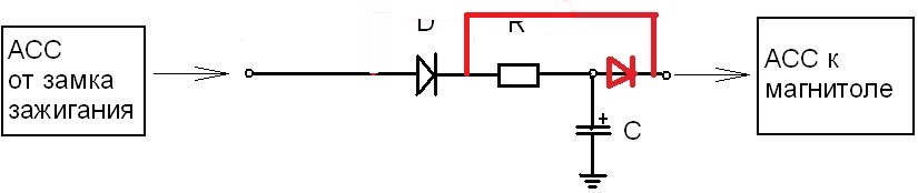

Очередная "тонкая настройка": имеем обычный (не через CAN шину) алгоритм работы ACC провода магнитолы, где при положении "стартер" — ACC отключается.
Решил повысить приоритет работы магнитолы, чтоб при запуске она продолжала работать.
Для этого потребуется нехитрая доработка:
1) ищем провод АСС в стандартной белой колодке магнитолы. Это будет жёлтый провод в 21-ом разъёме.
2) разрезаем его, чтобы в этот разрез вставить нашу нехитрую схемку:
тыц
D — диод, любой, маломощный.
R — резистор (2Вт) около 100Ом.
С — конденсатор, 1000мкФ и выше, вольтаж 50В за глаза.
В моём случае при 6700мкФ если вытащить ключ из замка зажигания (или повернуть в положение LOCK) двухдиновый пионер будет работать еще секунд 10-15.
Соответственно, увеличивая/уменьшая емкость конденсатора -> увеличиваем/уменьшаем время работы магнитолы.

В данной схеме магнитофон еще и включаться будет оччень тяжко. Да и резистор в цепи питания магнитолы - не айс.
Я бы дополнил схемку парой диодов. Ну и диоды брать лучше шотки.
Upd---
Или еще проще:
Змінено Palex (14:19 31/01/2018)
