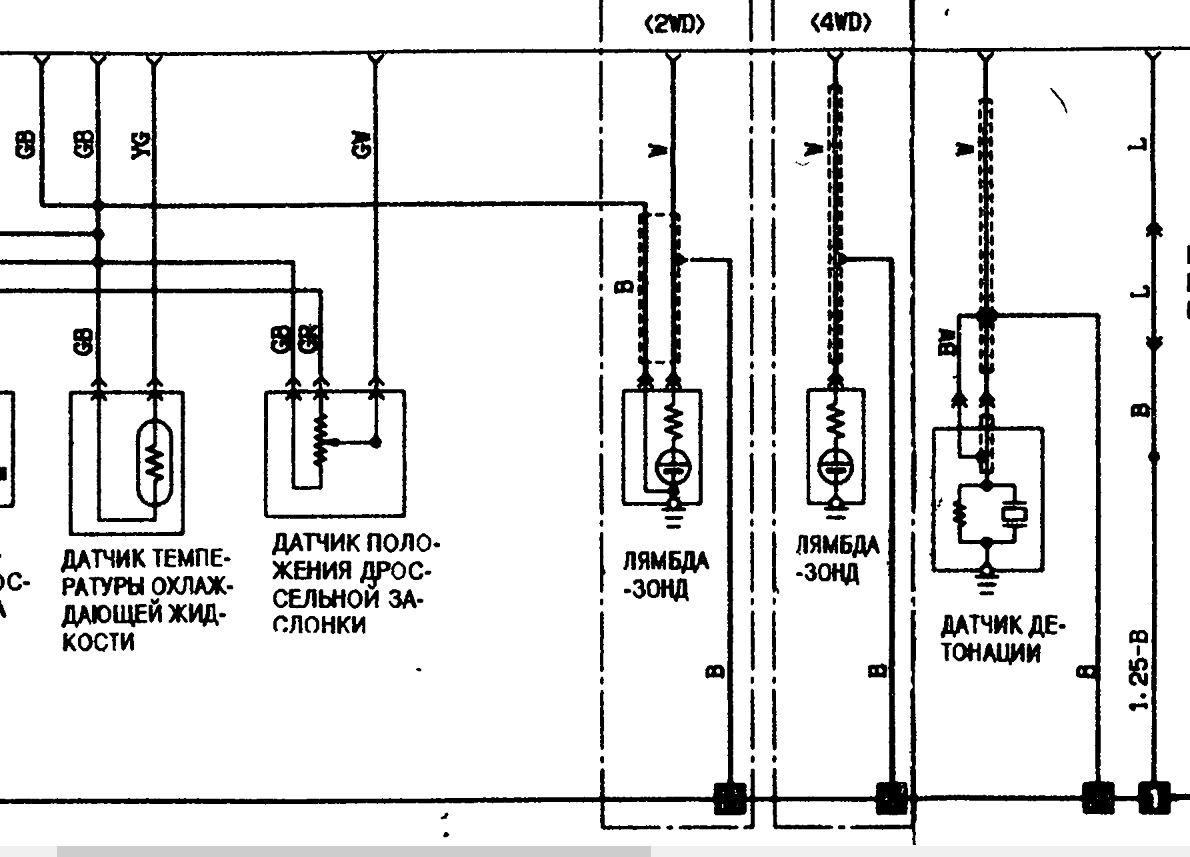

Бошевская 0 258 006 537 - около 750 грн. стоит

BS. 30.01.2018 14:38 пишет:
690. Уже заказал. Всем спасибо. Тему можно закрыть а можно оставить в ЧЗВ.

можно без реле , подключить на цепь питания бензонасоса

MadMax 03.02.2018 06:24 пишет:
там до реле бензонасоса тянуть слишком далеко
Поймал другой глюк - поменял лямбду и машина затроила и начала тупить жестко. Судя по всему старой лямбде было совсем плохо а у меня зажигание настраивается как в классике поворотом трамблера, что сегодня попробую.. заодно перепроверю но серый (масса лямбды) подключил к черному а черный (сигнал лямбды) к белому. Два белых на подогрев.
там до реле бензонасоса тянуть слишком далеко  Поймал другой глюк - поменял лямбду и машина затроила и начала тупить жестко. Судя по всему старой лямбде было совсем плохо а у меня зажигание настраивается как в классике поворотом трамблера, что сегодня попробую
Змінено Djohny (06:44 03/02/2018)
52 года (23 года за рулем), Київ
Сообщения: 17199
С нами с 22.05.2007
Re: Четырех проводную лямбду вместо двухпроводной [Re: Djohny]
      3 февраля 2018 в 13:03 Гілками
Отбой воздушной тревоги!
ПО светлому вышел к машине и увидел что при замене лямбды выдернул один свечной провод из трамблера..
