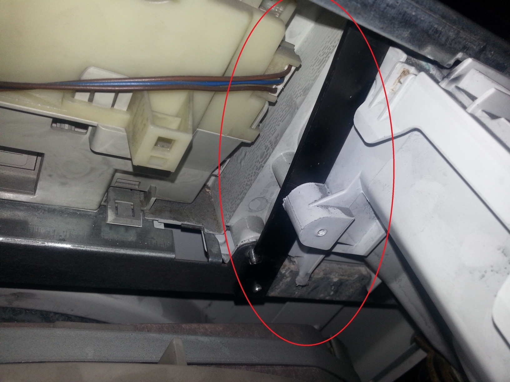

      3 февраля 2018 в 20:31 Гілками Прикріплені файли (0 завантажити)
закончил сегодня гонять машинку
подшипники вроде в норме, так что их пока откидываем
ремень снимал пробовал подергать сам бак, вроде нормально люфта не заметил
крутится на холостом ходу без ремня нормально без каких либо шумов
снял на видео как работает машинка и когда колбасит ее, а так же как на сегодня уже трясет порошкоприемником
понял что в основном при вибрации - грохот, неприятные звуки идут именно от порошкоприемника потому что колбасит с незакрепленной так сказать стороны.
Доработка вырванного крепления на порошкоприемнике работает на ура (черная пластина на фото), вибрация с одной стороны практически убрана с одной стороны
так что одна сторона порошкоприемника стоит практически мертво, благодаря этому машика работает тише но не совсем как было первоначально и как хотелось бы
к тому же при доработке нового крепления, немного сместив сам порошкопремник удалось добится того, что сам лоток вставляется в него с небольшим усилием, так что пока при стирке он не выпадает сам по себе при отжиме
фотку доработки вырванного крепления прилагаю
сейчас всю проблему со стуками и посторонними звуками создает вторая сторона порошкоприемника с другой стороны, вибрация именно там
теперь надо думать как доработать крепление с другой стороны, чтоб не грохотало и сам порошкоприемник стоял мертво
так же нашел небольшие подтеки воды с тыльной стороны порошкоприемника, где подключаются шланги подачи воды, позже буду думать как убирать их (я так понимаю это болячка всех порошкоприемников)
