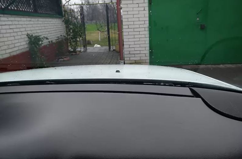

По фото плохо видно, но я чет уверен, что трещина начинается в аккурат , где поводок крепиться к трапеции. На моей клио 2 нижняя резинка лобового крепиться на пластик, который закрывает трапецю. Я бы снял его и посмотрел, есть там скол или нету.
Трещина идет под пластиковую защиту и начинается с края стекла , они при мне ее снимали на следующий день. Скола там , как от удара, нет.
Тут еще для теории совпадений - отдал вчера машину на Харьковской, что бы засверлили и заклеили трещину. Сегодня с утра забираю, а мастер говорит , что не смог заклеить трещину ,так как в ней масло или что то подобное. Засверлил и заделал кусок трещины которая появилась за вчера))

99% снимали поводки и зацепили край стекла(или при снятии мастер подпирал поводок снизу со стороны стекла . Если снять накладку пластик то виден будет скол. Сверловка в этом месте не сильно поможет(У меня через пару недель трещина пошла таки дальше). У самого в опеле стрельнуло снизу стекло но у меня там из за коррозии трещина появилась. С СТО ну никак не решить, машину забрал и дальше твои проблемы.
В моем варианте пошла трещина по низу, после первой сверловки забил и ездил дальше, так и продал авто, радовало то что росла она по низу стекла

Если возле трещины не видно скола от удара, то очень мало вероятно, что ее сделал мастер СТО. Я не представляю как можно облокотиться на стекло, что бы пошла трещина. Машину за лобовуху поднять можно и ничего с ним не будет. Такие трещины появляются (если без скола) от теплового расширения или когда кузов играет и вероятно в том месте уже было какое-то напряжение стекла.
Когда поднимали на подъемнике кузов сыграл или во время мойки, разница в температуре воды и самого стекла.
