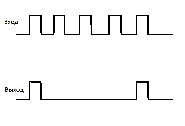

Кто поможет наваять схемку на RS-триггерах для делителя, чтобы получить на выходе сигнал как на картинке? Длительность выходного импульса не обязательно привязана к длительности входного.
Что-то подзабылось мне все выученное.Кто поможет наваять схемку на RS-триггерах для делителя, чтобы получить на выходе сигнал как на картинке

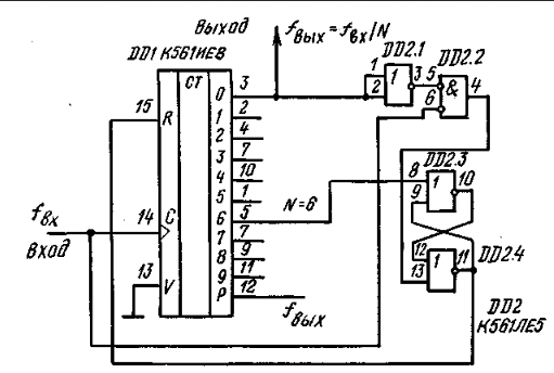

хотябы так https://www.rlocman.ru/comp/koz/cd/cdh30.htm , ну или 1533ие

Спасибо. Но мне не совсем делитель нужен. Мне нужен на выходе импульс заданной длительности на первый и каждый 4 ( или пятый, не важно) импульс на входе.
Частота и скваженность входного сигнала не фиксированы.

- так та ж схема, тільки підключити вхід DD2 на вихід "4" DD1.

заданной или такой длительности как входящий ? тогда счетчик с дешифратором
561ие8 с укороченным циклов
заданной или такой длительности как входящий . тогда счетчик с дешифратором 561ие8 с укороченным циклов

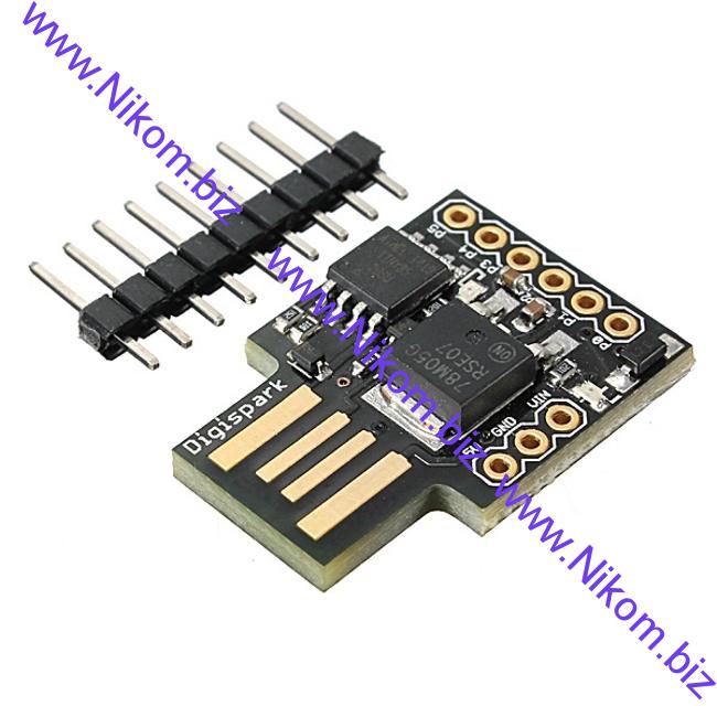

Я б такое собрал на ARDUINO ATTINY85 Digispark. Стоит недорого, миниатюрный, программируется с ЮСБ, входов/выходов для этой задачи хватит, логику работы можно сделать любую, даже помехи програмно можно отфильтровать.
Из обвязки понадобится разве что несколько резисторов и ключ.
На дискретной логике сейчас как-то не прикольно делать.

На ардуино собрал несколько устройств, притом даже не для дома, а для производства на линии. Работают уже года четыре, без сбоев.
Во всяком случае понадежнее будет 561 логики, которая боится помех и статики.
А юсб пины можно далеко не прятать, чтоб вынуть реле, дома подключил, сменил программу если надо.
