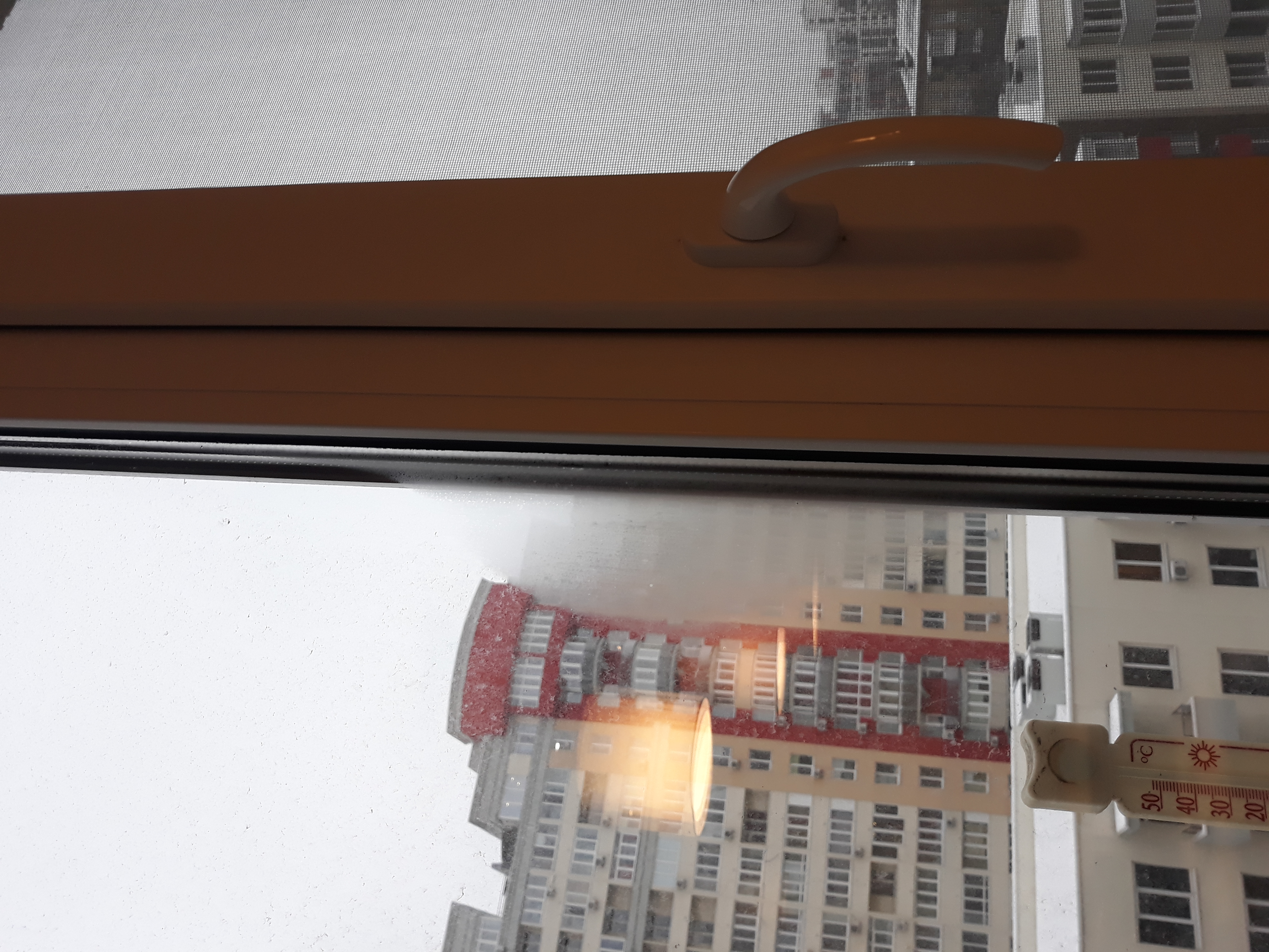

У нас окна потеют очень сильно, хотя заменили окна после строителей ( рехау 60) на саламандру 80. Правда все как у нас в стране, заказывали одно поставили другое и сказали так и надо. Там нюансы по стеклам. И мне обьяснения менеджера напоминают чес. Уже и влажность меряли и после ремонта 2 года прошло, а они потеют.
Первое что, это монтаж, руки отбить.я тебя слепила и потом и полюбила.
Удивило вот такая ситуация, на фото
