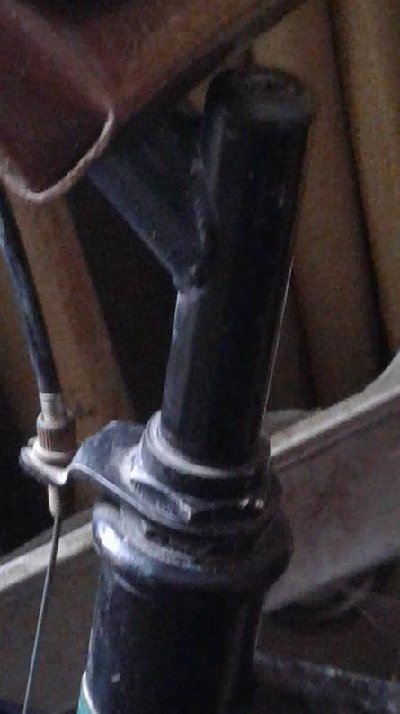

Такая проблемка. Объясните, плз, этот руль вообще можно поднять выше или нет? Рогами уже не получается. Сверху оси внутренний 6-гранник, если плохо видно. Пробовал отпустить и его, и гайку снизу - не поднимается и вообще ни с места. Так и надо или заржавело? А если не регулируется - как сделать выше? Заранее спасибо

Можно немного подрегулировать высоту.
Там внутри клиновидная затяжка - возможно подзакисло. Попробуй послабить еще гайки штока вилки. Должен выйти.

Большие гайки можно не трогать. Нужно открутить шестигранник, но не доконца и стукнуть по нему, чтоб клин освободить. Но если уже разбирать, то разбирать все. Почистить помыть помазать никогда вредным не будет.

Спасибо! Теперь ясно, что устроено примерно как "Украина". А я думал, там какие-то принципиальные отличия. Буду пробовать.

Кстати, руль без серьезного вмешательства регулироваться отказался, так и продал аппарат )
