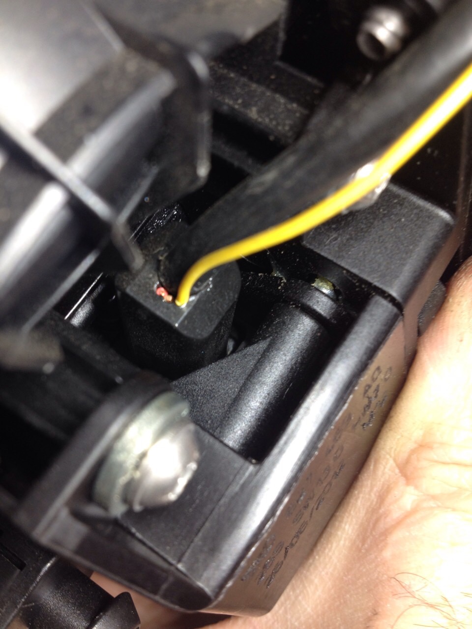

Пассат б7 с камерой заднего вида (вызжает из значка).
Перестало выводиться изображение с камеры на голову (синий фон).
Поехал к официалам, сделали диагностику - перебиты 2 провода у основания камеры.
Официалы за ремонт не берутся.
Ищется пряморукий электрик, способный аккуратно вскрыть пластиковый кожух, в котором камера и припаять 2 проводка.
В идеале на Оболони.
Спасибо.
Пассат б7 с камерой заднего вида (вызжает из значка).Перестало выводиться изображение с камеры на голову (синий фон)

А зачем там именно аккуратно вскрывать? Расковырять и/или паяльником расплавить, или высверлить небольшой участок пластика именно возле места обрыва, чтобы было хотя бы 2 мм проводов оборванных доступно, припаять провода и потом залить герметиком или термоклеем.
Меня бы другой вопрос волновал, каким образом эти провода были оборваны и не повторится ли такая ситуация опять

камера выезжает вместе со значком VW,соответственно провод перегибаеться со временем.

Итог:
нашел нормального электрика, который все сделал за 2 часа.
