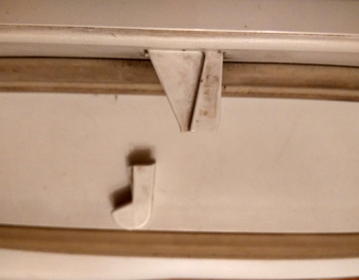

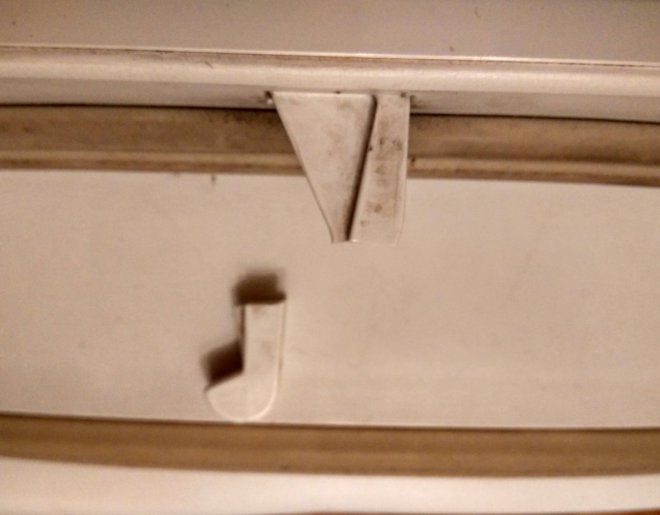

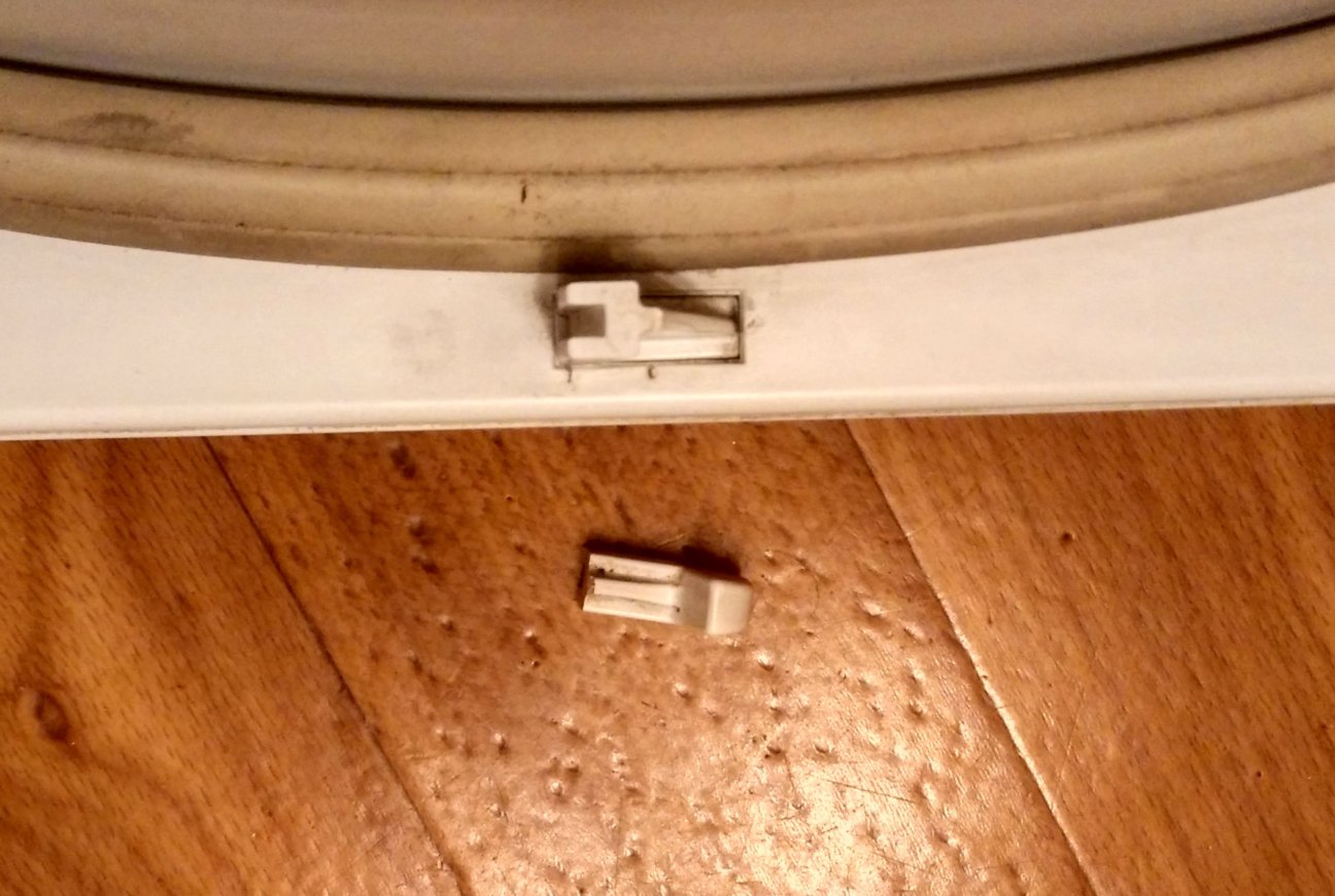

Підкажіть, будь ласка, як краще поремонтувати пластиковий гачок, що тримає зачиненими дверцята старої сушильної машини?
Підкажіть, будь ласка, як краще поремонтувати пластиковий гачок, що тримає зачиненими дверцята старої сушильної машини.
Сообщения: 8940
С нами с 04.10.2006
Re: Ремонт дверцят сушильної машини [Re: Paul_T]
      16 февраля 2018 в 13:35 Гілками Прикріплені файли (0 завантажити)
Зламався, холєра.
Чи його можна чимось заклеїти, чи треба міняти?..
Зламався, холєра. Чи його можна чимось заклеїти, чи треба міняти

Якщо є місце по боках: зробити дві мідні пластинки по профілю гачка (чи тонкою міддю обігнути з тильної сторони, щоб приставало на бокових), поставити на пару заклепок з потайними головками.
Якщо клеїти, то знову ж таки: приклеїти встик, а по боках наклеїти "щоки" з такого ж матеріалу, щоб вони перекривали місце склеювання.

В мене досвіду саме цього немає, але діяв би так:
1. Оцинити можлівість купити таке (думаю, що =0)
2. Витягнув би цей гачок увесь.
3. Далі залежить від складності гачка та геометрії його місця.
- склеїть з підсиленням. або металеві накладки, або якийсь стрижень загнати всередину.
- випиляти з легкого мелалу (люмень) чи з дерева.
- у якості екзотики - надрукувати (ціна, думаю, буде як три б/у сушарки)
4. Взагалі замінити цей вузол. На гайку, наприклад. Закрив, завінтив, посушив, відвінтив, відкрив.
5. Ще якісь колхоз-дизайн

Вынять, склеить, отдать в 3D печать

я крепление дверцы стиралки вообще сделал по самому простому(хотя изначально не верил что будет держать),суперклей+сода...пока держится,как отвалится буду думать опять

Вытащить и выпилить из люминия или меди - не думаю что очень сдожно. Клеить не пройдет - нагрузка на крючек приличная

Саме перше мені, що мені спало на думку - склеїти. Але сумніви у міцності поки що утримують від цього. Тому цікаво було б дізнатися, чим його можна склеїти (особливо з содою), враховуючи навантаження. До речі, у пральній машині гачок металевий. Тобто тут має бути менше вимога до міцності.
Якщо не вдасться склеїти, тоді вже буду думати про накладки-вставки з клепками. Заміна на новий залишиться на останок. Бо, наприклад, ціна такого гачка на порекомендованному сайті вимагає спершу спробувати дешевші варіанти.

клеить до лампочки. развалится на второе закрытие. разобрать замок достать крючок, склеить. найти подходящий по толщине кусок пластика. обвести, выпилять, обработать напильником, собрать,пользоваться

не знаю вашу модель но вроде цена на крючки 45-90 грн
я бы купил новый и не морочился

я могу вечером сфоткать,что у меня он держит,я не говорю что в данной ситуации это панацея...но у меня пока держит дверцу с стеклом в стиралке
280 грн.за крючок ,хотя чему я удивляюсь я за уплотнитель в мултиварку отвалил 300 грн...
