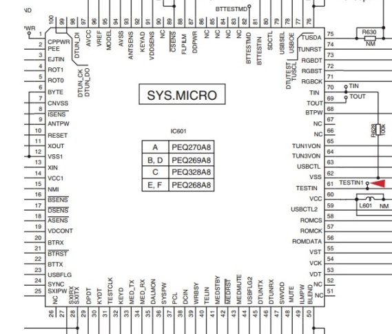

Всем привет. Не находя никакой информации по своей магнитоле решил обратится о помощи к Вам. Итак, подарили мне автомагнитолу Pioneer DEH-X9600BHS процессор PEQ270A8, привезена из америки, проблема з ФМ радио,частоты американские шаг 0,2,хочу переделать на европейские. Настроек в меню никаких нет по настройке шага, облопатил всё. Есть сервис мануал, но в нём не шарю. Могу скинуть на вебмани средства в знак благодарности.

Да вот смотрел все меню,нет там настройки FM 50 или 100кГц. На других форумах говорят что нужно менять проц. На процессоре есть 95 нога отвечает за модель,но на ней резистора нет,на других версиях есть. Вот боюсь ставить,дабы не спалить проц.

да я уже его смотрел...мне б сам мафон посмотреть,если у Вас есть возможность снять верхнюю крышку и сфоткать в хорошем качестве было бы замечательно...
а вообще еще можно попробовать функцию автонастройки радиостанций с нормальным сигналом,такая функция там точно есть,правда возможно будет сбиваться это дело но как вариант.
Если ето поможет могу и сфоткать...

Мне на форумах советуют менять процессор, но ето дорогое удовольствие. Наверное так и радио оставлю.
