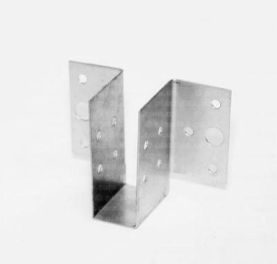

Re: совет по сборке стола [Re: juiT]
      24 февраля 2018 в 21:37 Гілками Прикріплені файли (0 завантажити)
juiT 24.02.2018 20:07 пишет:
Не будет шататся если хорошо зажать.
или соединить таким уголком-подпорой каждую ногу

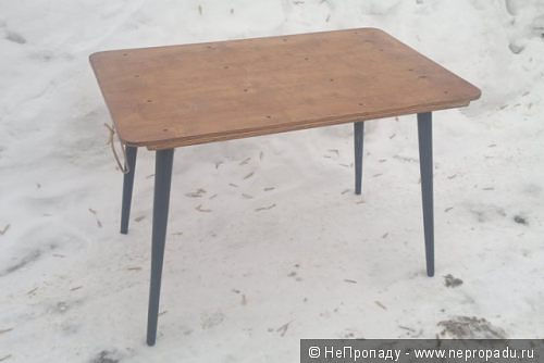

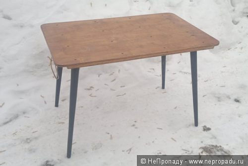

      25 февраля 2018 в 00:22 Гілками Прикріплені файли (0 завантажити)
YURAS 24.02.2018 20:15 пишет:
че это оно не будет шататься, будет, ножки длинные, тонкие, площадки никакие, крепеж саморезами 20-25 мм это для подставки для цветов.
Похожий на этот не шатается.

Сообщения: 748
С нами с 06.10.2015
      25 февраля 2018 в 12:01 Гілками
juiT 25.02.2018 00:22 пишет:
фоток мест соединения нету?
IesuiT *
Сообщения: 30855
С нами с 24.10.2008
Re: совет по сборке стола [Re: Борис Винн]
      25 февраля 2018 в 14:41 Гілками
Пластина с резьбовым отверстием прикручена к столу на саморезы.
На ножке болт, который закручивается в пластину 8х8см.
Главное, чтобы плоскость на ножке и на пластине идеально прилегали.
