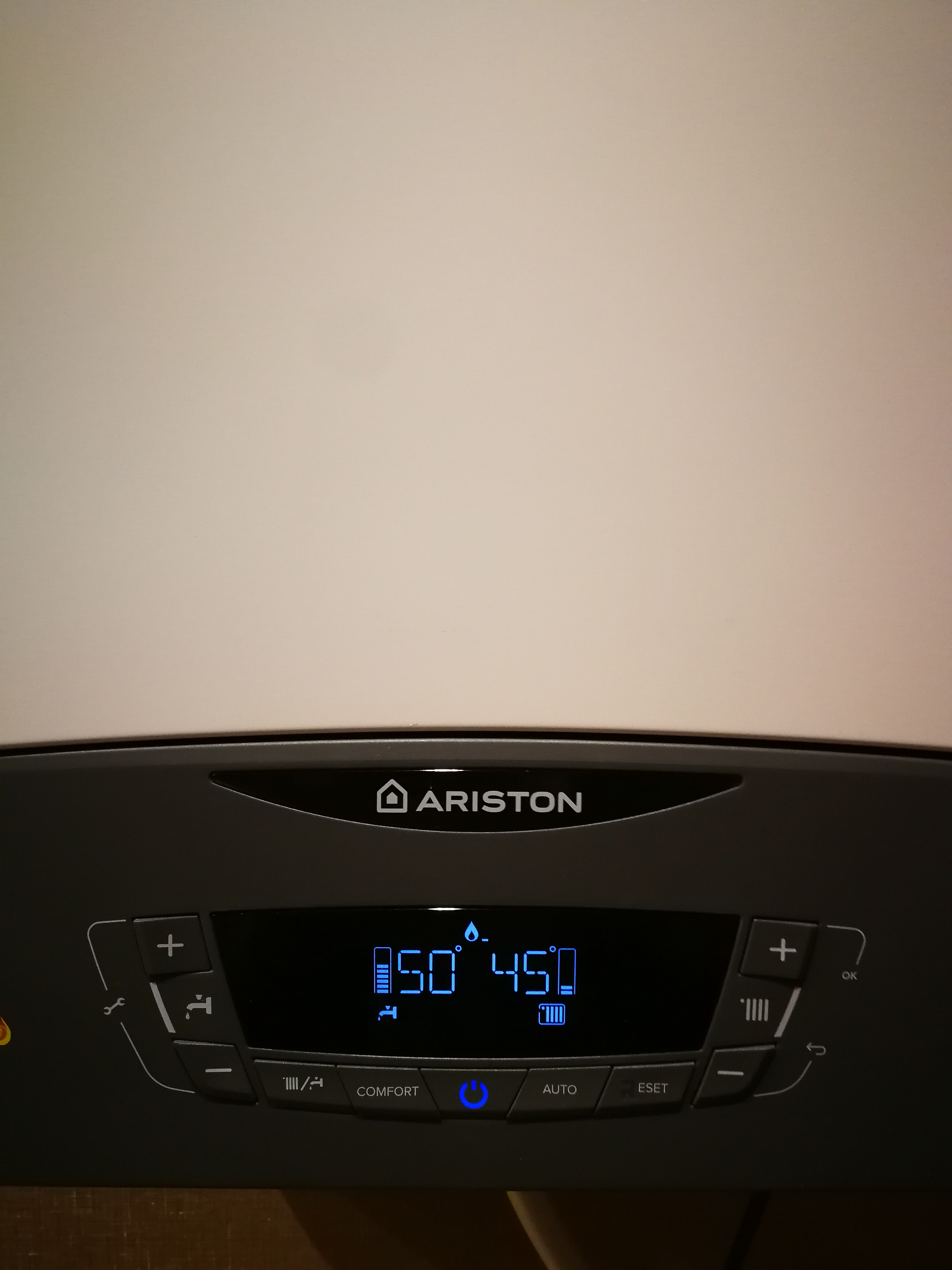

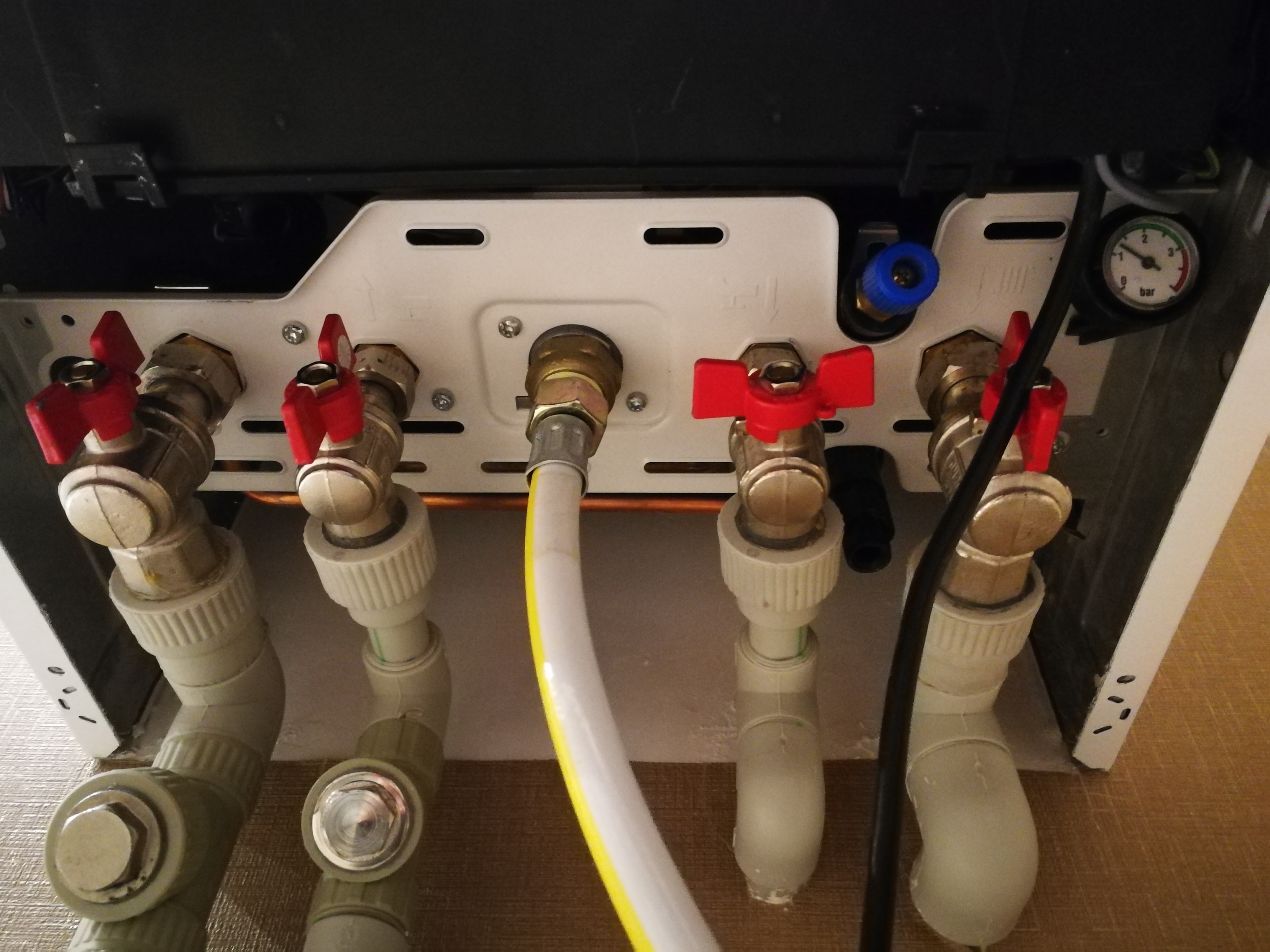

Имеем газовый котел Ariston Clas x 24. Покупался новым. В эксплуатации с лета 17 года, первый отопительный сезон. Начало подниматься давление, через 3-4 часа давление 3 бара, подрывает клапан и начинает капать вода. Временно '' решил проблему'' перекрытиеи крана подачи холодной воды, когда нужна горячая открываю. И так постоянно... В целом котел работает хорошо. Я так понимаю это кран подпитки не держит? Пс. Котел был на гарантии, но контора (от официалов) в Умани закрылась.

Котел.
Так убери подпитку и посмотри на поведение давления.

Не держит кран подпитки или расширительный бак полный воды.

Как убрать подпитку, физически?
отключить хол.воду, сбросить давление в линии хол.воды. Пусть в режиме котла работает (если автоматика такое позволит).

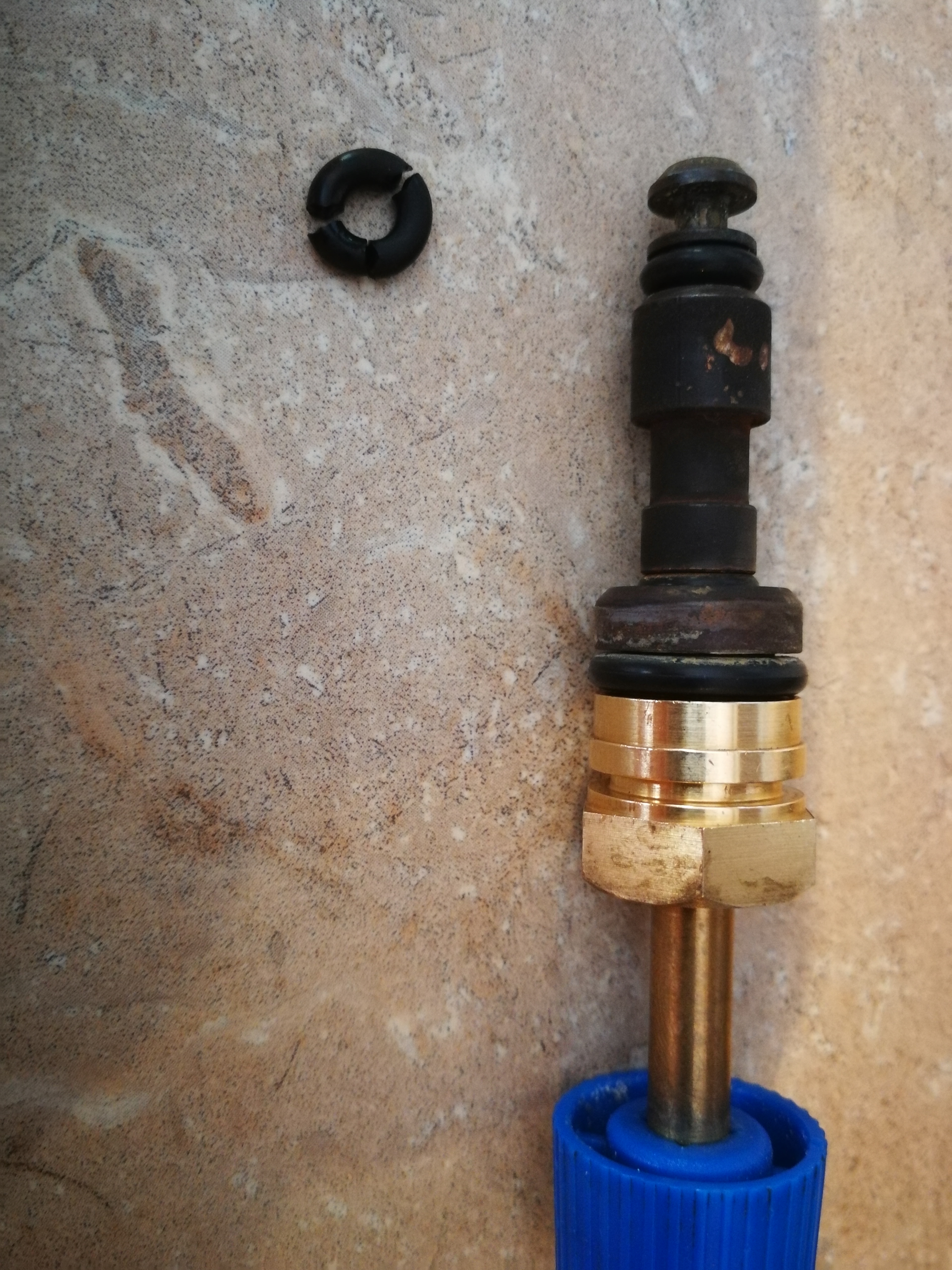

Все таки кран подпитки...
