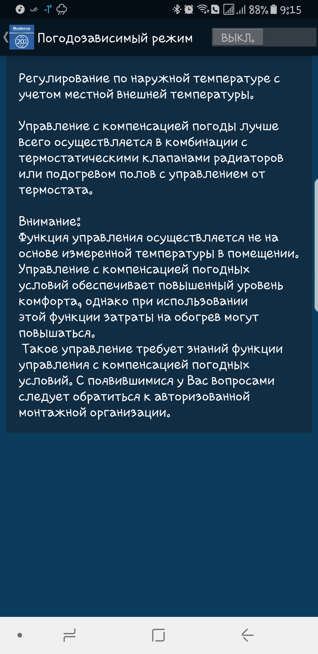

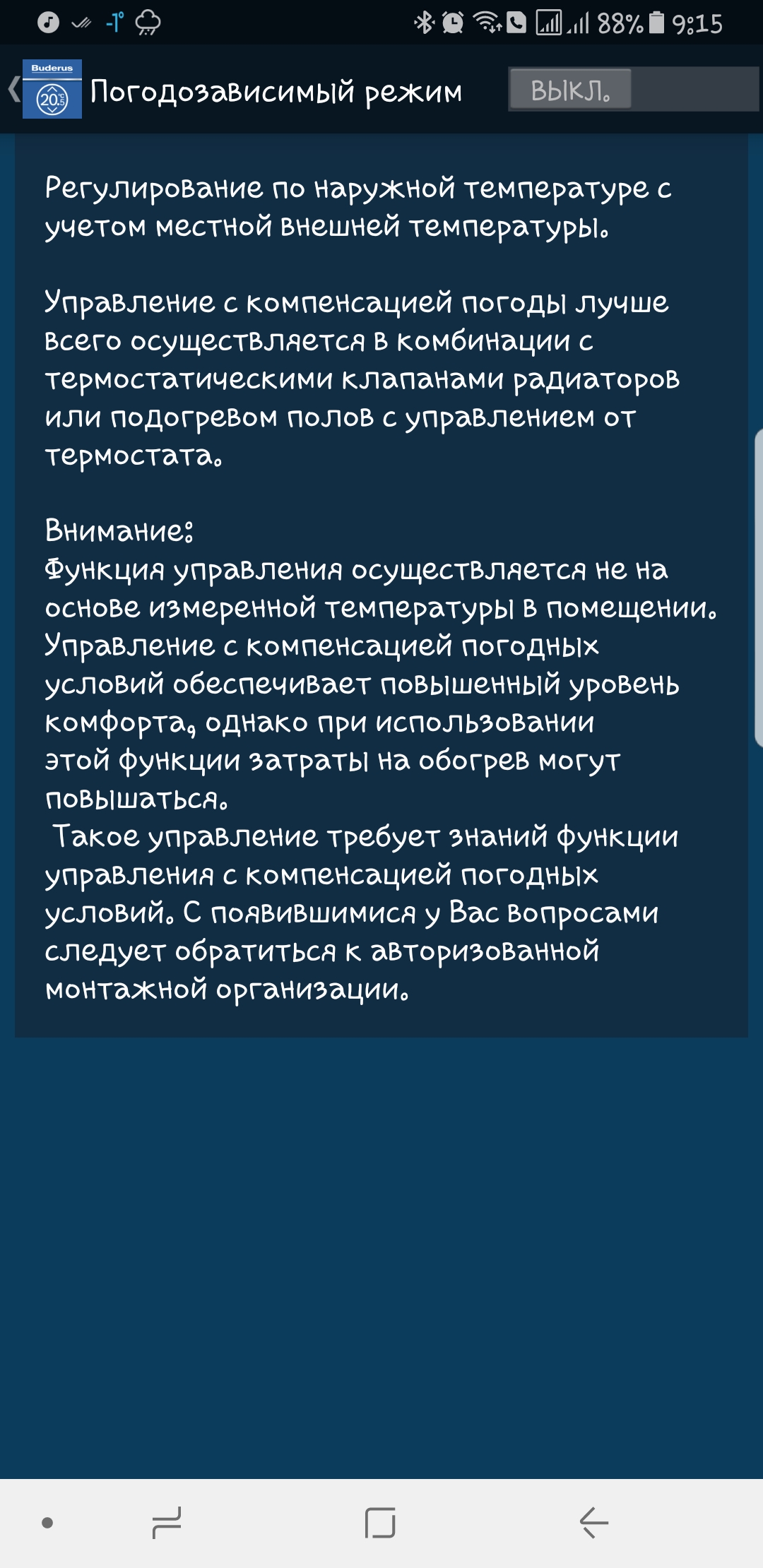

При том, что у меня стоит ну очень современный котел он работает или по комнатному термостату (температура теплоносителя выставляется вручную на котле) или по температуре на улице (температуру теплоносителя выбирает котел согласно вложеной в него кривой).
Но чтобы и то и то - такого нет. При том что даже в инструкции написано, что в случпе работы по датчику уличной температуры - расход будет выше хотя и комфорта больше.
48 лет, Киев

Для ккд конденсаційного котла важлива не температура подачі, а низька температура зворотнього теплоносія. А температура подачі має автоматично підбиратись котлом по датчику зовнішньої температури.
Керувати температурою у будинку має автоматика.
А каким образом принимается решение о корректировке температуры носителя? и как выбирается значение? методом "тыка"?
А я было подумал, что уж автоматика точно позволит расходовать газ самым оптимальным способом.((
Не буду казати, що форумчанин WalkmandT неправий, але у інструкціях до тих же котлів Viesmann таких обмежень не знайшов.
Що таке погодозалежність - при підключенні датчику зовнішньої температури у меню котла з'являється замість вибору температури подачі - вибір температурної кривої під систему опалення. Умовно кажучи при температурі зовнішній +5 подача у систему 40-45. При -20 - 60-70.
Але погодозалежна автоматика нічого не знає про поточну температуру у кожному з приміщень.
Логічно було б використовувати рідні термостати від виробників котлів. Але часто вони "дубові" по можливостям і не дуже дешеві.
Буду наступного разу на представництві Viesmann - запитаю.

Вот выдержка из приложения, по управлению котлом (комнатным термостатом).
