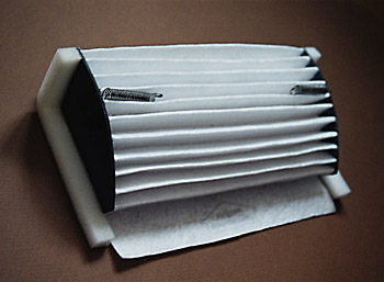

собсно.. задние ряды тоже интересует куда его вставить на старые модели?

Фильтр салона для Ваз 2109 устанавливается перед вентилятором печки за воздухозаборник (чёрный, пластмассовый ящик округлой формы), который находится под капотом. Фильтр заводится с противоположной стороны от блока предохранителей в воздухозаборник, подаётся (не полностью) во внутрь воздухозаборника, на фильтре установлены две пружинки, которые следует закрепить передними саморезами воздухозаборника, для более плотного прилегания фильтра.

Собственно Легион уже все рассказал.
Ставится он одинаково на все зубилы (независимо от модели и возраста), т.к. конструкция воздухозаборника у всех одинаковая.

Да вот мой у меня на столе лежит, угольный, я думал он с козырьком будет или еще чего, а он так простенький, на китайский смахивает. Я вот думаю, а не выпадет ли он? Надо ему чего то смастерить наверно чтоб не мок, иначе хана ему.

При полном погружении фильтра Легион в воду, он через 5 минут на свежем воздухе приходит в рабочую пропускную способность. Именно поэтому Легион одобрен Автовазом, видели бы Вы эти испытания. Попробуйте набрызгать воды на фильтр, он её отталкивает, т.к. бумага специально пропитана.
Фильтры Легион единственные, одобренные Автовазом!

Убедительно просим Вас закрепить фильтр на пружинки, т.к. из-за вибраций, фильтр может сойти со своего посадочного места (появятся щели), а пружинки ему не дадут это сделать.
