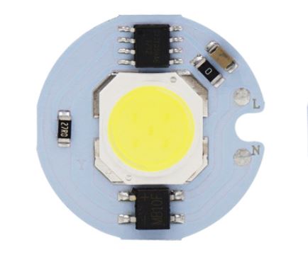

Vladimir_Y 12.03.2018 15:39 пишет:
Сейчас ожидаю COB элементы со встроенным SMD драйвером. Говорят могут они мерцать,
Будут мерцать 100%-ные пульсации, я гарантирую это . Конденсатор после выпрямителя нужен обязательно, а т.к. с ним потребление матрицы станет постоянным, а не импульсным, нужно либо снизить ток драйвером (увеличить номинал токозадающих резисторов), либо включить перед выпрямителем балластный конденсатор.
Сообщения: 1282
С нами с 24.10.2003
Re: Научите выбирать LED ламы E14|27 [Re: Инженегр]
      13 марта 2018 в 13:21 Гілками Прикріплені файли (0 завантажити)
Инженегр 12.03.2018 18:50 пишет:
Будем посмотреть. Предложенная к выбору мощность этих модулей (картинка приложена) была в диапазоне 3-9Вт (регулируется тем самым резистором). Я взял на 3Вт. В конструкции лампы есть место (вместо старого драйвера) для размещения доп элементов (конденсаторов). Так что простор для творчества есть. Задача не столько сделать лампу для идеального освещения жилого пространства, сколько получить надежную (не подверженную перегреву) лампу для освещение тех. помещений и конечно использовать с пользой те самые алюминиевые радиаторы.
Но это уже выходит за рамки темы о выборе ламп.
Змінено Vladimir_Y (13:25 13/03/2018)
