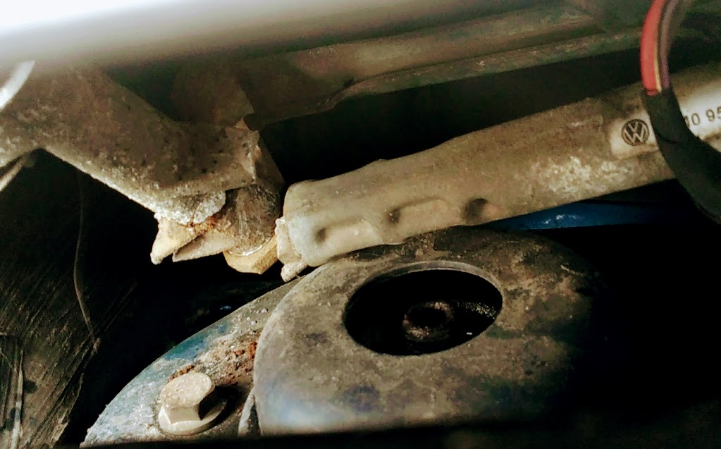

Golf Plus. Залишили двірники у сервісному стані перед снігопадом, дружина наступного дня помахав лопатою півгодини забулася про це і поїхала. Результат - зламалося кріплення склоочисника.
Ціна на екзсісте вже не радує 4-6.5 тик. До того ж я до кінця не розбирав (у мене нема інструменту зняти двірник) проблема може бути в іншому, але за характером того як він бовтається і того що помітно оком - там явно "відкритий перелом".

Мої попередні відвідини розборок під час пошуку водійського дзеркала залишили неприємні спогади. Років 5 тому об'їздів 4 штуки з тих, що упевнювали, що в них все є. В результаті тільки на одній з них мені хоч щось винесли (для рестайлінгової більш свіжої моделі), при цьому почали упевнювати, що я не знаю як виглядають дзеркала до Гольф+ і що це саме те, що мені треба, дуже образилися коли я від нього відмовився.
Двірники (особливо трапеція) у Гольф+ геть інші ніж у Гольфа, тому тут справа складніша.
Exist по віну видав одне, нагуглял я трохи інше - 5M0955024C. Повної певності що це саме те, що мені треба у мене нема. Тому власне питання, до кого податися окрім офіціалів, щоб принаймні замовити запчастини і бути певними, що вони підійдуть.

З урахуванням того, що проблеми у двірника який з пасажирського боку, думаю зняти і поводка, тоді вже можна буде хоч кудись під'їхати і спокійніше чекати деталей.
Вчора сходу зняти не вийшло, відкрутив його без проблем, але поводок там просто не знявся, ламати його не став, вирішив погугліти. Погортав відео-інструкції, начебто він нічим не тримається просто добряче запресований, дехто взагалі не надає уваги його зняттю, дехто каже про необхідність особливих інструментів.

На Аллегро печаль-біда. Вибір дуже великий, ціна супер. Але партнамбери всі як з іншого світу. Думаю треба розбирати таки до кінця і дивитися, що ж там насправді стоїть.

Якби на 40 . Нарешті доповз до машини в день. Перед тим взяв в епіцентрі зйомника за 130 грн (знаю бувають вдвічі дешевші, але епіцентр був по дорозі). З його допомогою двірник знявся без проблем, другий працює нормально, так що можна якось пересуватися по дорогах.
Докопався власне до поломки. Код виявися трохи іншим 5M0 955 024 E, остання літера я так розумію - ревізія, і значення не має. Думаю, якщо деталь надибаю, впораюся власними силами.

Докладаюсь, за 1700 гривен разом з доставкою обійшлася трапеція з мотором практично в ідеальному стані з Польщі. Доставка вклалась в тиждень, встановив сьогодні сам за 15 хвилин, виявилося це значно простіше, ніж я думав.

До того ж маю великі сумніви, що трапеція не зламалась би в інший час, бо надто вже погано вона виглядала (значно гірше ніж її брат з водійського боку).
