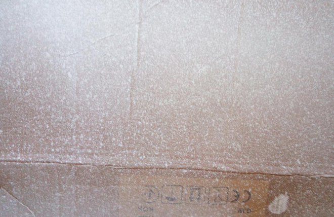

В продолжение эпопеи "сделай сам"
Был куплен краскопульт HVLP400 который по рекомендации эпицентровских спецов значится как "можно водоэмульсионкой". Уже очень неплохо помог в снятии обоев - литр воды за считанные минуты распыляет
Дело идёт к потолку, поэтому по рекомендации тех же спецов купил для тренировки деццкое ведёрко краски aura luxpro3, которая по мнению спецов значиццца как "хорошо краскопультом не плюётся чуть разбавить"
И тут коса нашла на камень.
Плюётся ещё и как. Фото внизу.
Разбавить пришлось чуть не 1 к 2 для получения нужной текучести (вискозиметр в комплекте к краскопульту имеется). Краска и на вид очень густая, как сметана жирная.
В принципе на стене оно потом както растеклось и незаметно... но...
Может краска не та (написано акрилатная) или не выделываться и валиком катать (неохота и жена прибъёт за бесполезный краскопульт )?

А, да, фото
А, да, фото

Думаю вопрос в вязкости краски. Хоть краскопульт и вытягивает 120дин, но както уж не очень.
Пошёл искать краску на 100, а если не найду - то куплю валик

ЗЫ: проблема решилась. Взял на пробу их экстраматт, не особо глядя развёл 1 к 2, получил вязкость 30, тоесть в 4 раза меньше. Позже попробую 1 к 3, а может и 1 к 4.
