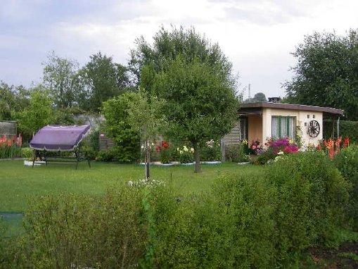

Видел много фото дач и домов, так у них в саду вокруг деревьев нет приствольных кругов для полива. Тоесть, деревья ростут прямо на газоне.
ОНо конечно очень красиво смотриться, но как они эти деревья поливают ?
Вот фото например:

Дождиком и грунтовыми водами питаются, как и все нормальные деревья
