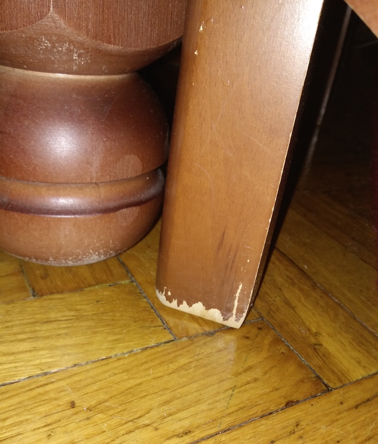

Кто поделится контактами где недорого решить такую проблему как сколы на стульях. Ну либо кто применил лайфхак а-ля потереть орехом и доволен результатом.

Текущий ремонт такого типа - это локально покрыть лаком, возможно предварительно затонировав морилкой. Определяется эксперементально. Полное восстановление до нового состояния делается когда пришло время сменить обивку и ремни (пружины).

Понятно что новыми они не станут, но проблема усугубляется тем, что такие сколы не только внизу ножек, а и на спинке в самых заметных местах. Ну и сам за морилку и лак не возьмусь, потому буду рад контактам правильных мастеров

существуют восковые карандаши для мебели иногда их палочки зовут, но одна идея - цветной воск. как опция - просто завести восковой карандаш детский нужного цвета и попробовать им. хуже не будет, но возможно замаскирует и оно не будет есть моск. и оно не дорого , как опция - маркер-фломастер, но сложно тон подобрать.

Спасет банальная морилка.

Восковая косметика для царапин и маленьких дефектов. Единственное, чем она хороша - цвет стабилен, легче подбирать оттенок. Морилки и суррогаты типа ореха, марганцовки и пр. со временем выветрятся. Вы можете все это попробовать в незаметных местах. Но если вас сейчас раздражают дефекты, то после замазок они осьанутся, просто менее заметны, но вы их видеть будете (гости может и нет). Профи за такую мелкую работу на простой мебели стараются не браться.
Полная реставрация с зашкуриванием и перекрасом стоит не дешево, по этому я и говорил, что совмещают с ремонтом сидений, заменой обивки в тон другому текстилю в помещении .
Может вам подойдет регулярно морилкой мазать, пока не почернеет - зависит от состояния других предметов интерьера, душевного настроя и финансов.

В обычных эпиколеруа искать?

Морилки там должны быть, а воск - не знаю.
