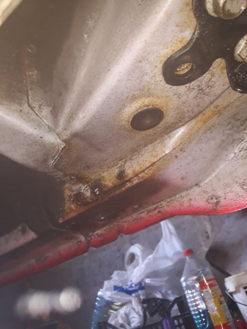

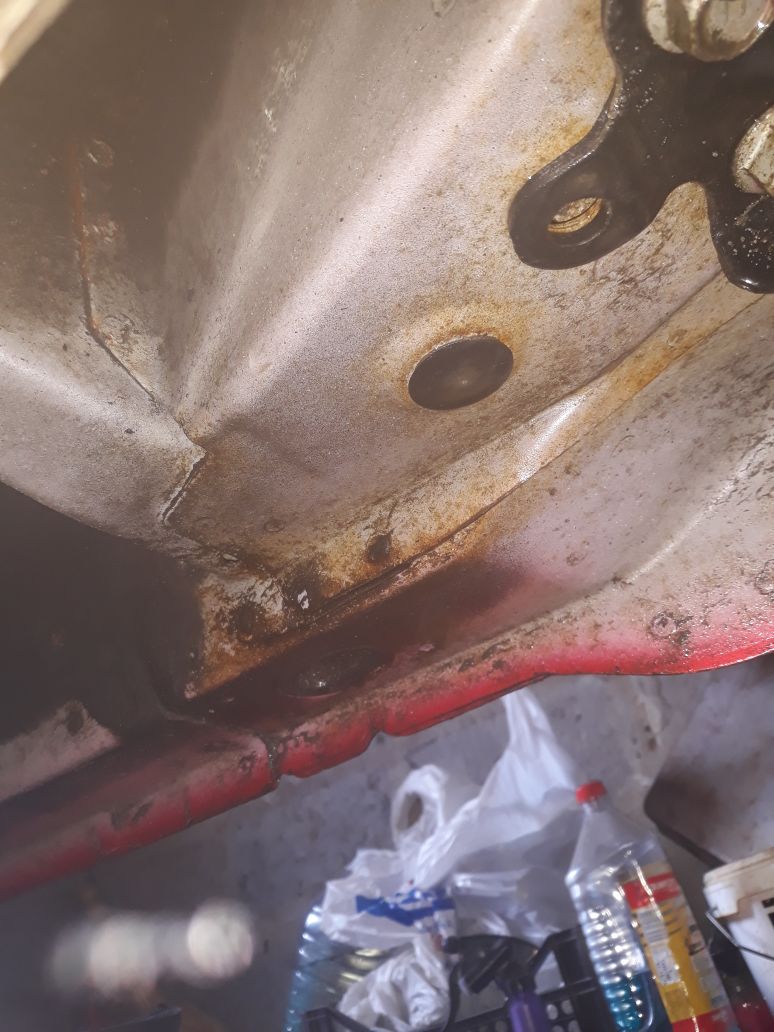

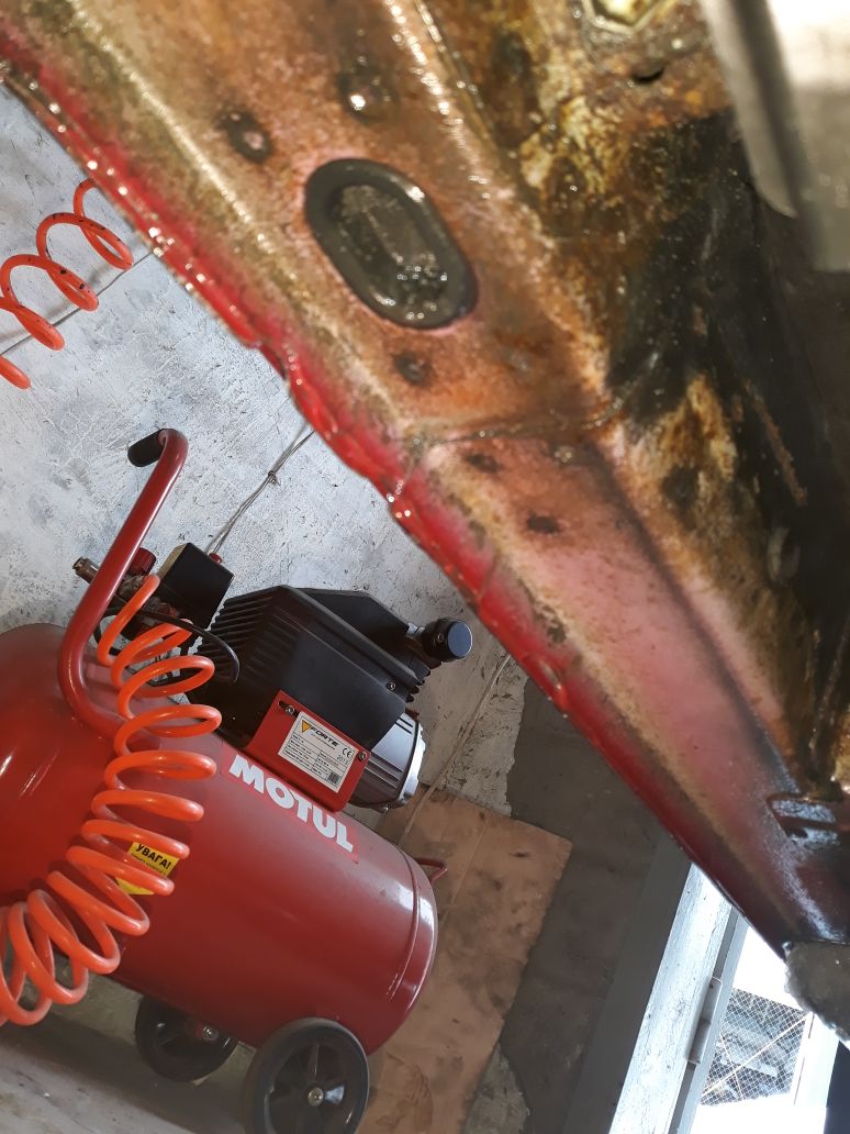

Посоветуйте где и главное чем лучше сделать. А то читаю, звоню спрашиваю, советуют то с чем работают они. Сначала думал про раст стоп, много плохих отзывов, потом вроде как тектил хороший но опять же, говорят много подделок и т.д. Ещё советуют польский Автогум, на который не могу найти отзывов в интернете.
Залез вчера под машину и ужаснулся, до зимы такого не было

зачистить щеткой без фанатизма
очистить антисиликоном
обработать R-STOP по инструкции
качественно замазать Динитролом
я бы рекомендовал вытянуть резинки, очистить поверхности и посадить резинки обратно на тонкий слой Динитрола или какой-либо мастики, мовиля наконец
перво-наперво будет выгнивать в местах соединения/нахлеста металла, в местах соединения разных металлов и в отверстиях закрытых пробками
