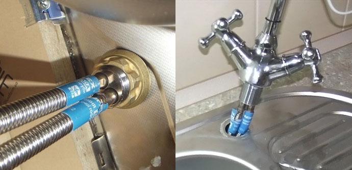

начали раскручивать смеситель и не можем его вытащить с раковины. Фото снизу раковины
https://ibb.co/j4cAXx
будуь идеи? гайки завальцованы.
Змінено expic1 (15:48 17/03/2018)

Эти гайки не должны быть завальцованы. Да и на фото кончики трубок гладкие.

они не завальцованы, там кольца одеты.

У піднятому стані змішувача (як на фото) викрутити з корпусу змішувача хоча б один, а краще 2 шланги. На вході в змішувач на шлангах є лиска під ключ.

Интересно посмотреть на фото корпуса в том месте где трубки к нему «приходят.

Это фото корпуса смесителя, три трубки к нему не крепятся, а вживлены.
Но как я писал выше проблемы как таковой нет, две гайки выкрутились, мы с немцем хозяином квартиры сначала голову сломали что делать. Кран потек немного из корпуса, фирма hansa 16 лет прослужил, немец поехал за новым краном, а этот сказал отдаст на реставрацию.
