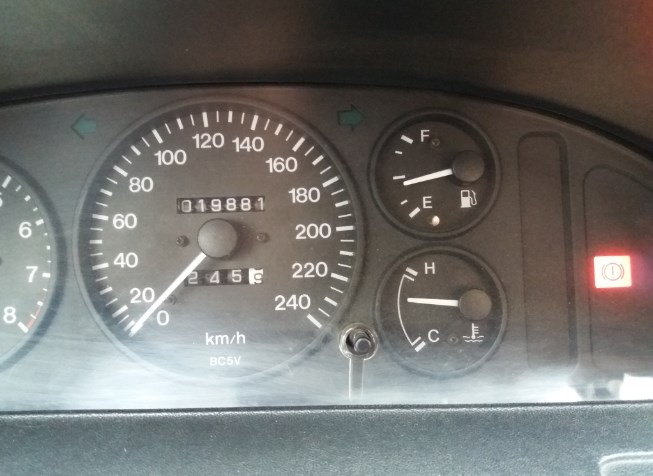

Всем привет! Авто у меня Mazda 323 F (BA) 96 г.
Как-то раньше не обращал внимание, что у меня приборка показывает температуру чуть выше середины.
Покрутил я сегодня на холостых 15 мин, потом проехался 10 мин, верхний патрубок горячий, нижний холодный. приборка показывает следующее (см. вложение).
Температура на улице была -5. Печку не включал (но вообще она рабочая, теплый дует). Антифриз менял 5 тыс. км назад. Термостат, датчик, помпа, воздух в системе, забитый радиатор?

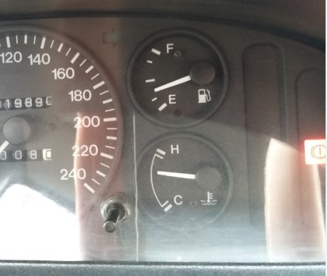

поменял термостат с двумя датчиками температуры (на мозги на и приборку.
и верхний и нижний патрубок теперь греется.
но приборка показывает тот же результат, который был до этих манипуляций.
Вентилятор не включался, радиатор горячий, но рукой прикоснутся можно, не жжет.
может так и должно быть по приборке?
