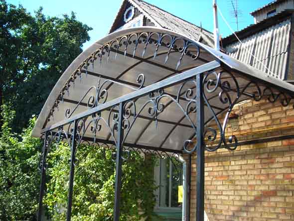

      15 августа 2006 в 16:20 Гілками Прикріплені файли (12 завантажити)
Такие вещи над делать очень крепкие, покрайней мере основной каркас, потом наварить уже и арматуру или еще чего по желанию.
Вот можешь глянуть, как такого плана делаем мы, если ширина больше чем 1.5 метра, только это козырек но основа такая же.
Такие вещи над делать очень крепкие, покрайней мере основной каркас, потом наварить уже и арматуру или еще чего по желанию.Вот можешь глянуть, как такого плана делаем мы, если ширина больше чем 1

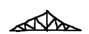

В дополнение про фермы, - самая простая и надежная ферма:
Ни знаю. Даже из простых вещей можно делать что-то интересное
