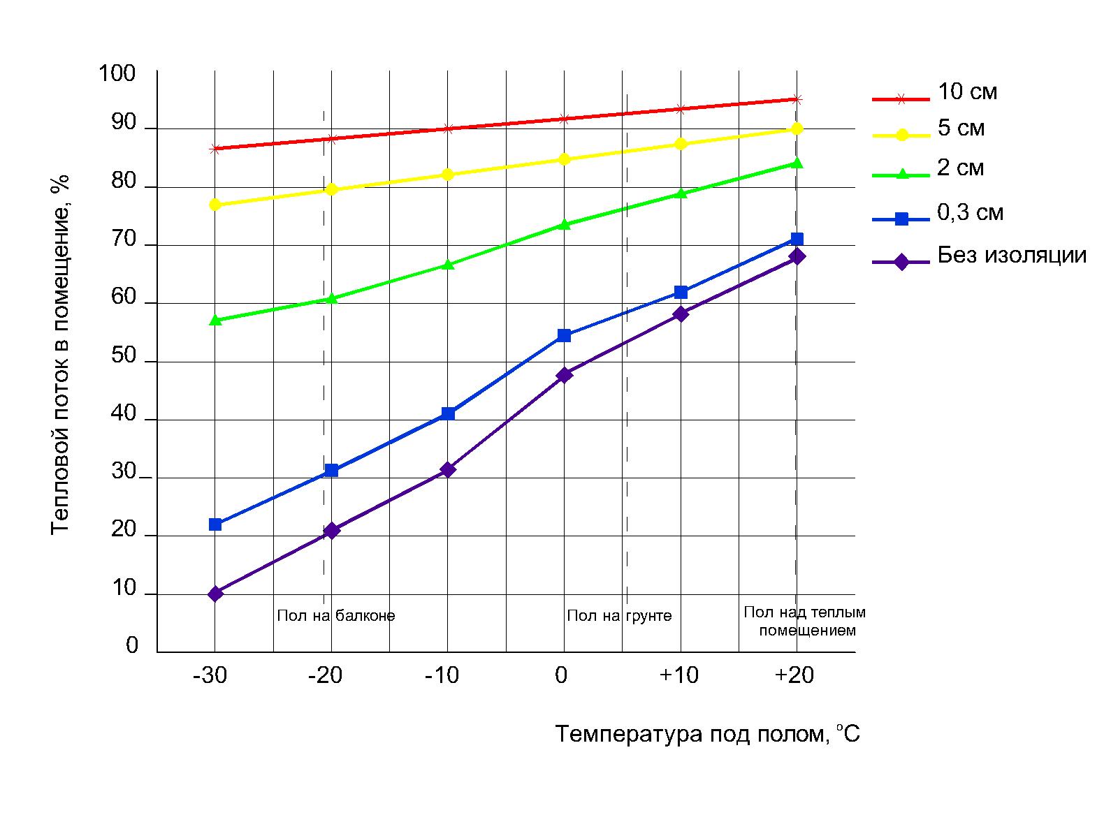

Re: Лоджия. Электрический теплый пол. Теплоизоляция [Re: simply.user]
      5 апреля 2018 в 09:43 Гілками Прикріплені файли (0 завантажити)
simply.user 01.04.2018 11:50 пишет:
- на бетонные плиты приклеивается фольгированный изолон 3 мм (фольгой вверх)
- поверх укладываю 1 слой экструдированного пенополистирола 30 мм
Если есть возможность, утеплитель нужен толще. По табличке можно прикинуть, сколько тепла будет уходить мимо.
И если нужен сам эл.пол, обращайся.
