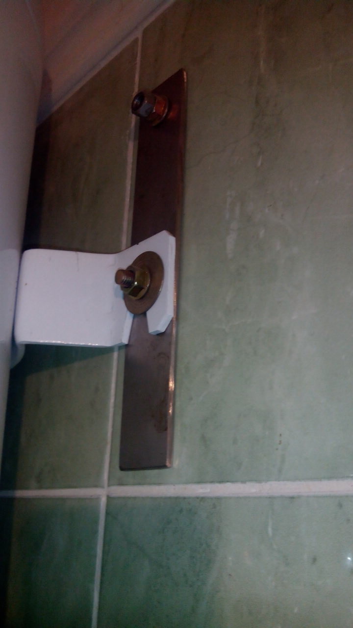

Re: Бойлер на стену туалета в "чешке". Выдержит? [Re: Xabr]
      3 апреля 2018 в 23:29 Гілками Прикріплені файли (0 завантажити)
Тоже стенка в хрущевке из говна и палок, вышел из положения сделав из нержи пластины кронштейны для распредиления нагрузки. Висит 50 слим уже 3 года без проблем.
