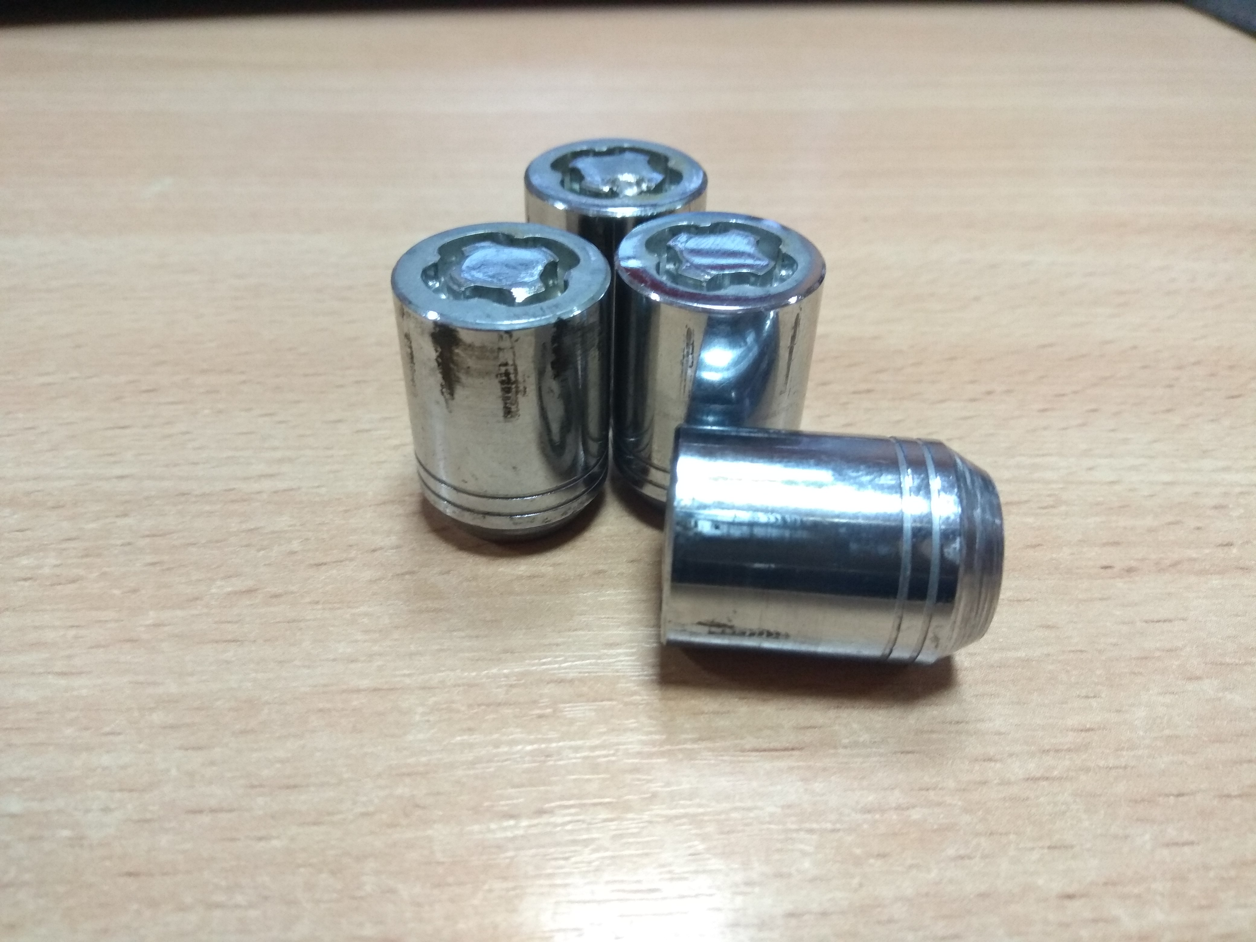

Мужики, резьбовую часть болта чищу от мусора щеткой по металлу, на кончик пальца беру литол24, мажу резьбу болта, закручиваю и равномерно обжимаю, и все там нормально, особенно перед зимой лучше это делать. А то после зимы можно и не открутить . Была ситуация, купил я значит машину весной(на машине была зимняя резина) пока переоформил на себя (отсутствие в мрео номеров\техпаспортов) наступила почти средина лета. Так вот купил я комплект дисков и резины (что бы самому весной\осенью резину менять и не стоять в очередях на шиномонтажах) Так еле болты по откручивал, наращивал балонник метровой трубой и с таким треском срывал, что машина дергалась в зад перед. Болты на резьбе были рыжеватые. После того как мажу литолом и равномерно обжимаю такой проблемы не наблюдаю. А по поводу откручивания, обжимайте правильно и все там будет держать, и ничего не открутиться .

В случае с алюминиевыми дисками "прикипеть" может не резьба, а головка болта к ответной поверхности диска. При сильной затяжке может получиться что-то типа холодной контактной сварки. Т.е. если разрушить голову, снять диск, то оставшийся пенек выкручивается от руки.

пришлось ехать на перова к анатолию. проблема решена быстро эффективно без вандализьма. методы известны из интернета, но я пробовал и точно знаю, что без опыта и умений это сделать нельзя. золты ручьки у гражданина.

Старая тема,но для меня была актуальна вчера )) Снял 4 секретки обычной головкой,набивал,затягивал остальные болты и с длинным рычагом потихоньку снимал.Только одну с первого раза не смог,распустил остальные больны проехал метров 100 (рекомендовали в интеренете,чтоб ослабить секретку).Потом все затянул снова и уже со второй попытки открутил.
