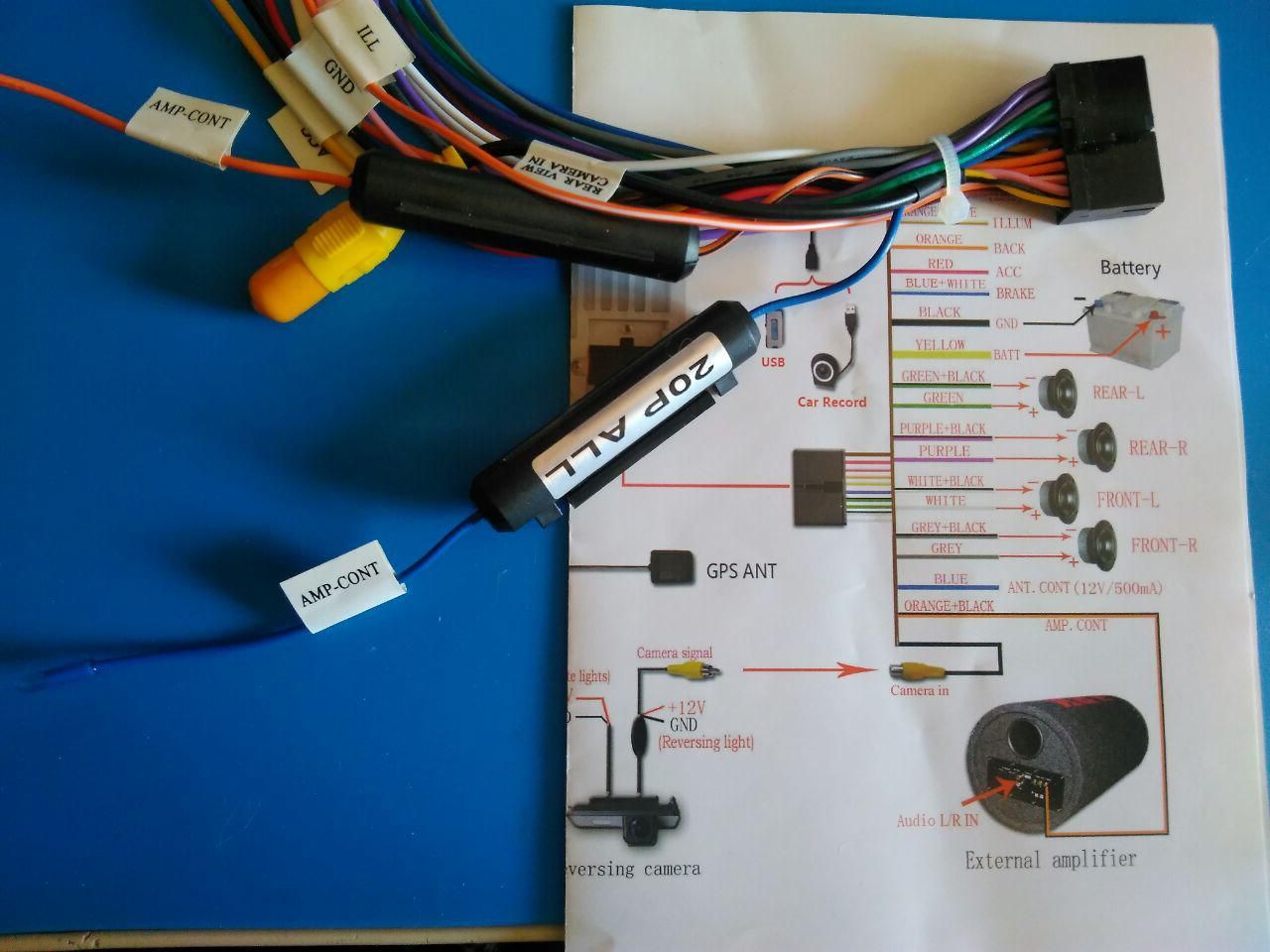

Так магнитола какая? Универсальная или "штатная" под конкретную модель авто? Что на второй стороне косички магнитолы, ISO-разъемы или опять же, штатный разъем? В машине вообще изначально штатная магнитола была или нет? Что вообще в инструкции на магнитолу написано, там должна быть схема подключения.
У меня китайская универсальная андроид-магнитола, косичка выглядит так, питание для антенны идет из магнитолы (синий провод, на схеме обозначен 12В, 500мА). Только оно не используется, по причине того, что антенный усилитель в моем авто запитан отдельно от бортсети, без участия магнитолы.

Ну я не знаю как еще объяснить, что провод висит из разъема ISO не подключенный к магнитоле вообще, что на нем может появляться?
Вот так как на картинке провод номер 2 у меня, он висит в воздухе и +12 на нег оподать должен я, а не магнитола, так решили китайцы.

ааа =) 18 - управление антенной усилителем от китайца
Угу. Дуже схоже на те. А на вхід 2 подається (якщо є) бортове живлення антени, щоб, у разі зникнення з якоїсь причини напруги від китайця, антена його (живлення) не губила. А всередині магнітоли якась примітивна діодна розв"язка.. Логічно.

MadMax 10.04.2018 01:19 пишет:
Это не моя магнитола, это картинка из интернета для иллюстрации что появляется на ISO разъеме. У меня нет провода 18.
