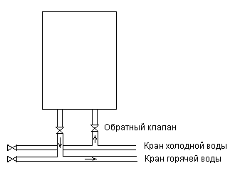

А какие там проблемы? У меня просто перекрываешь горячую воду в трубе, кран подачи воды в бойлер и открываешь кран горячей воды на кухне или в ванной - всего то и делов.
Так там же вакуум получиться. Не потечет она.
У себя на даче сливаю на зиму что б не замерзла. Для этого поставил дополнительно шаровый кран на выходе возле бойлера. Выключаю насос, а кран в ванной открываю, чтобы не создавался вакуум. И то поцесс тошнотливый.

Я немного неточно выразился - у меня помимо перекрывного крана на магистрали, стоит отдельный перыкрывной кран на трубе, по которой подается вода в бойлер. Первый перыкрывается, а второй остается открытым - по нему поступает воздух (за счет открытого холодного крана), который и вытесняет воду.
Т.е. схема примерно как на рисунке.

Дело в том, что трубка залива холодной в бака находится внизу, трубка забора горячей- вверху, поэтому твоим способом ничерта не ытечет у меня.
Фенсеру: в комплекте идет перепускной клапан подсоединенный на входе холодной воды в бойлер. Он имеет положение «открыто» и подключив к нему трубку слива, перекрыв подачу хол и гар в квартиру можно слить с бойлера все, что затечет в холодный патрубок. Остальную воду (оцениваю где то в 3-5 литров) можно будет слить только открутив винты кремления тена и магниевого катода что есть огромнейшим гемором.
Таким образом наверное сливать воду не буду.....
А, ну при такой схеме согласен - при верхнем заборе горячей воды слить ее действительно проблема.
Не совсем так. Клапан этот называеццо предохранительным.Т.е. предназначен не для слива,а для сброса лишнего давления.Посему сливать через него воду можно,но для этого надо как-то создать избыточное давление. На небольшом бойлере это делают путем поддувания в кран отбора горячей воды,но эт нада легкие иметь хорошие
Вопщим,гемор это - воду сливать.Да и незачем особо.А чтоб вода в баке не воняла - нада не допускать попадания туда воздуха - т.е. ставить краны и перекрывать их вовремя.
ЗЫ Вот еще - мненье спеца:
Слив воды из бойлера: Для слива воды должны быть открыты обе трубы, как холодная, по ней будет стекать вода, так и горячая, по ней должен поступать воздух. Если воздух не поступает, сверху над водой образуется вакуум, равный весу остатка воды. То есть можно слить самое большее 10% от общего объёма воды.
Защитный клапан: Я бы не рекомендовал сливать воду через него. На самом дне бойлера, отстаивается вся грязь, которая содержится в воде. Пока вы сливаете основную часть воды, грязь остаётся в покое, когда воды остаётся мало, она начинает стекать вместе с водой в отверстие, загрязняя клапан. После этого, когда вы снова подадите давление, прокладка закрывашки этого клапана может не держать воду из-за того, что под ней окажутся остатки грязи. Как результат - клапан будет капать.

Такая схема у всех бойлеров, так что не сольёш ты ничего, разве что пару литров которые покрываю трубу.
