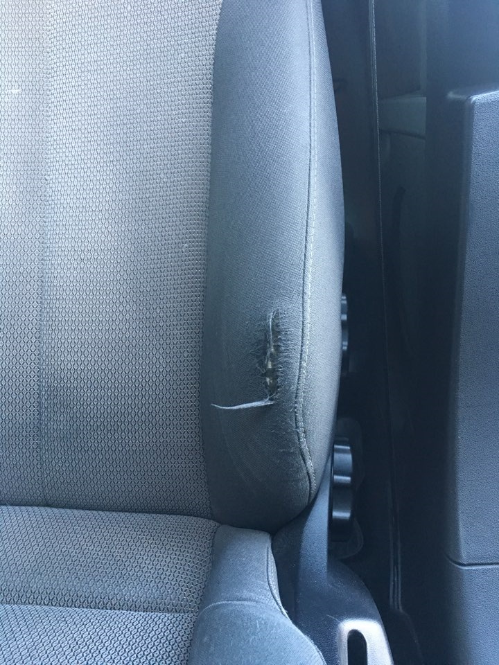

Сеат Леон, сидения с развитой боковой поддержкой. За 10 лет от процесса посадка/высадка протерся чехол (или как правильно - обшивка?) на водительском сидении внутри сбоку.
Есть мысль поставить латку, но также хочется поменять местами чехлы правого и левого сидения. В самих сидениях стоят боковые подушки безопасности. Есть ли разница у чехла в материале правой и левой стороны? Может там материал чуть тоньше, или какая-то "секретная" строчка при пошиве другая, чтобы подушке было легче прорывать обшивку? Ну типа как на торпеде в районе подушки идет выштамповка, для более легкого раскрытия.
Или можно свободно менять и не париться?

по любому есть!
У меня машина попала в свое время под отзывную кампанию - меняли обшивку передних сидений. Причина якобы в том, что строчка была слишком крепкая, и подушка могла не раскрыться. Смотрел изнанку - да, там таки что-то подмучено под подушку.
