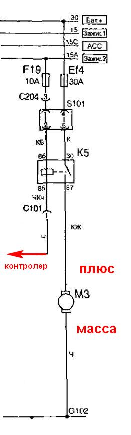

опытный писатель ****
66 лет (47 лет за рулем), Чернигов
Сообщения: 1299
С нами с 25.05.2009
Re: Не включается вентилятор Сенс [Re: Wisten]
      17 апреля 2018 в 10:19 Гілками
Wisten 16.04.2018 14:09 пишет:
Вентилятор подключал к аккумулятору на прямую без реле - работает нормально
На реле К5(схема выше) имеется клемма "85", ее нужно замкнуть на массу, предварительно разъединить "С101".
Включить зажигание. При этом должен включиться вентилятор.
Если вентилятор не включается, то неисправно реле К5. Тогда перемыкаем клеммы "87"+"30".
