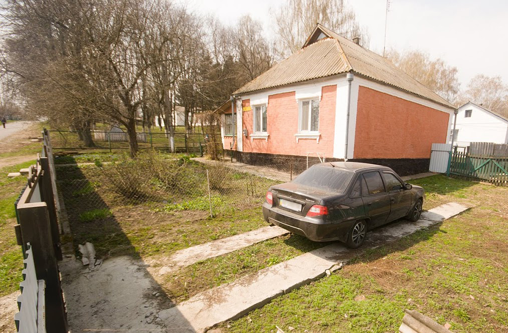

Я в деревне делал колеи по грунту от ворот во двор для машины из бетона. Просто поставил не снимая грунт опалубку из досок на обе колеи. Положил вдоль по 3 арматурины Ф8, сверху на нее металлическую крупноячеистую сетку из Ф2 мм, и залил бетоном. Уровнем местами на 10-15 см выше грунта. Потом колеи осели, и разница уровней почти ушла, осталась небольшая, как раз воде стекать. Несколько лет стоят, по ним даже трактора с прицепом во двор заезжают, и не ломают.
Что, и углы не скалываются, если наехать трактором? Как решили вопрос с углами, которые торчат на 15 см выше грунта? Бордюры?

В одном месте есть скол сантиметров 15х15, похоже, арматура от края далеко сдвинулась вся в этом месте. И все.
А сколько уже стоит в таком виде? Я подсыпал землей под самый уровень, потому что как колесом на край наехать, так скол обеспечен. Хоть маленький, а все равно неприятно. Думаю бордюр заделать хотя бы тоненький.

Летом 2014 делал. Все зависит от крепости раствора, я вначале экономил типа, маловато цемента давал, потом одумался, и делал 3 к 1 как положено, М500. То бетон такой дубовый, что его не только легковушка, но и трактора с бочками не скалывают. А скол думаю, там где не досыпал крепкого раствора, и остался слабоватый 4-5 к 1. Визуально старался потом везде крепким сделать по арматуре, но видать пропуск остался небольшой
