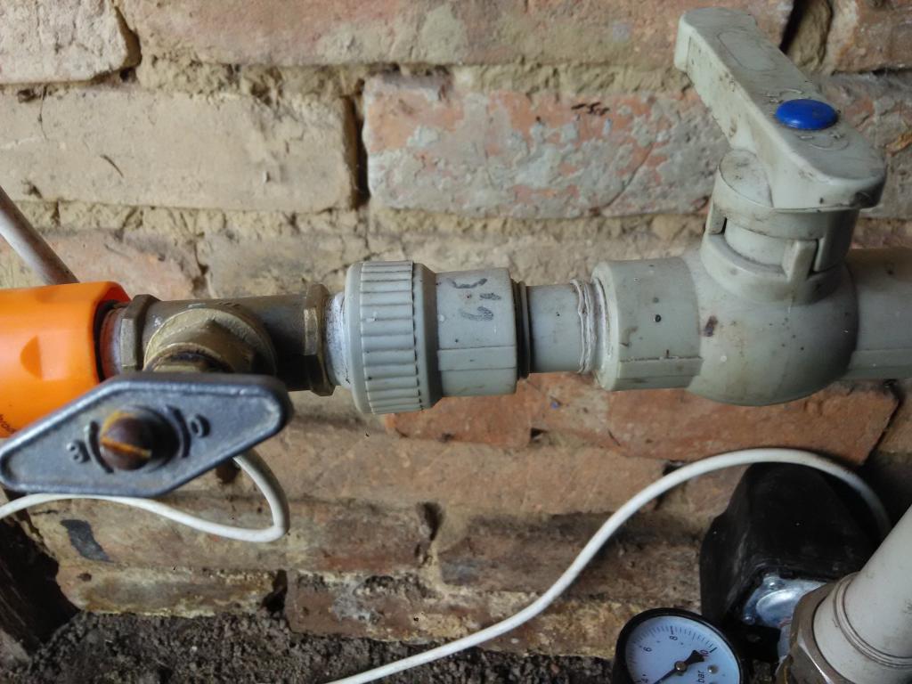

      16 апреля 2018 в 07:42 Гілками Прикріплені файли (0 завантажити)
Amateur 15.04.2018 20:47 пишет:
Есть гусак (дача), сваренный из полипропиленовой трубы, для полива сделан отвод с краном, вот за краном потек шов, т.е. когда открывается кран со шва капает. Это лечится или проще новый гусак заказать?
Аттачу картику. капает шов в шаровом кране, в который втавлен патрубок к полудюймовому переходнику. Сам гусак съемынй, т.е. снять и куда-то отвезти не проблема, в идеале хочу сделать "как было", т.е. заменить патрубок между шаровым краном и переходником. Спрашиваю, потому, что подозреваю, но не уверен, что можно удалить этот патрубок и на его место вварить новый. Т.е. вопрос как себя чувствуют соединения после перепайки.
Хомуты уже на потом, лентой боюсь не обойтись, т.к. течет сам шов и лента так плотно на перепаде, в углу не зажмет.
Змінено Amateur (07:45 16/04/2018)

Amateur 16.04.2018 07:42 пишет:
Судя по фото, пайка там выполнена оч плохо.
Узел зимой замерзал? Если кран был закрыт, то там как раз в полости перед шариком остатки воды могли навредить при замерзании. Если замерзал, то я бы менял однозначно. Если нет, можно попробовать подплавить как сказали выше.
Повторно использовать детали невозможно (кран и прочее) (вернее, можно но вряд ли тут возможно). Т.е. наиболее надежный вариант - спаять все заново из новых деталей.

Лентой силиконовой как раз там намотать можно, она тянучая, липнет только сама к себе, и влазит в такие напайки.
Судя по тому, как там напаяно, то так может сделать любой, а еще учитывая что гусак съемный - то вообще шара.
Если есть желание секономить, то можно взять самый дешевый паяльник ( пару паек он выдержит. что -то типа такого https://prom.ua/p499902593-payalnik-dlya-plastikovyh;all.html)
Взять в епицентре такой же кран пластиковый, отрезать его там где вход в этот кран, И перепаять на новый кран. К которому я бы в том же эпицентре сразу подобрал переход на быстросъем, так как суть перехода на советскую латунь мне там не понятна.
Или второй вариант - отрезаем кран пластиковый, и место него муфту пластиковую паяем. Все равно латунный кран есть( но совдеповский кран потечет чуть позже просто от возраста).
Вот, можно было бы попробовать. Однозначно, не так надёжно как новое, но может будет держать, там у вас особого давления похоже нету.
Ещё вариант, вырезать ту трубу, а сварить куском трубы большего диаметра прямо поверх фитингов. Только кусок 32й или 40й (наверно) трубы нужен.
Ниже фотка, фитинг припаян поверх другого фитинга.
Материал фитинга полность однороден, что сверху память, что внутрь без разницы.
Змінено Нафаня (22:28 16/04/2018)

Нафаня 16.04.2018 21:43 пишет:
Там и так, если расковырять будет видно сужение, а при таком да еще и пайки первый раз - там и напора того в шланге не будет.
будет вот так
Змінено Kirill_vaz (22:38 16/04/2018)

AZC_ 16.04.2018 18:10 пишет:
Не спорю, не уверен, что спаяю лучше, по этому наверно отвезу спецам.
Попробую подплавить, не получится - не самое дорогое удовольствие сделать гусак по новой. Нет, краны не замерзали, на фотке не видно, под гусаком там сейчас рессивер с насосной автомтикой, как раз на этих выходных переставлял, на зиму не дожидаясь морозов снимаю рессивер и на трубу из скважины напрямую ставлю просто пластиковый гусак без всяких кранов и обратных клапанов, а летний вариант зимует в доме, сухой с открытыми кранами.
Kirill_vaz 16.04.2018 19:21 пишет:
Обрезать и перепаивать там неверно не выйдет, между основным стволом и шаровым краном то же очень маленький патрубок. Советский латунный кран почти всегда открыт, за редким исключением, когда я занимаюсь хобби из этой темы, вот тогда наступает его "звездный час" Шаровым краном выставить напор на грани "почти закрыт" не получается.

Amateur 17.04.2018 07:51 пишет:
Посмотрел - на ОЛХ эти паяльники для труб продаются от 530 грн. (еще ножницы/резак нужны специальные - чтобы эти трубы резать).
Купить набор фитингов и запорной арматуры, а потом посмотреть Ю-туб 3 минуты и на куске трубы потренироваться, с 3-го раза пайки выходят - круче чем у водопроводчиков

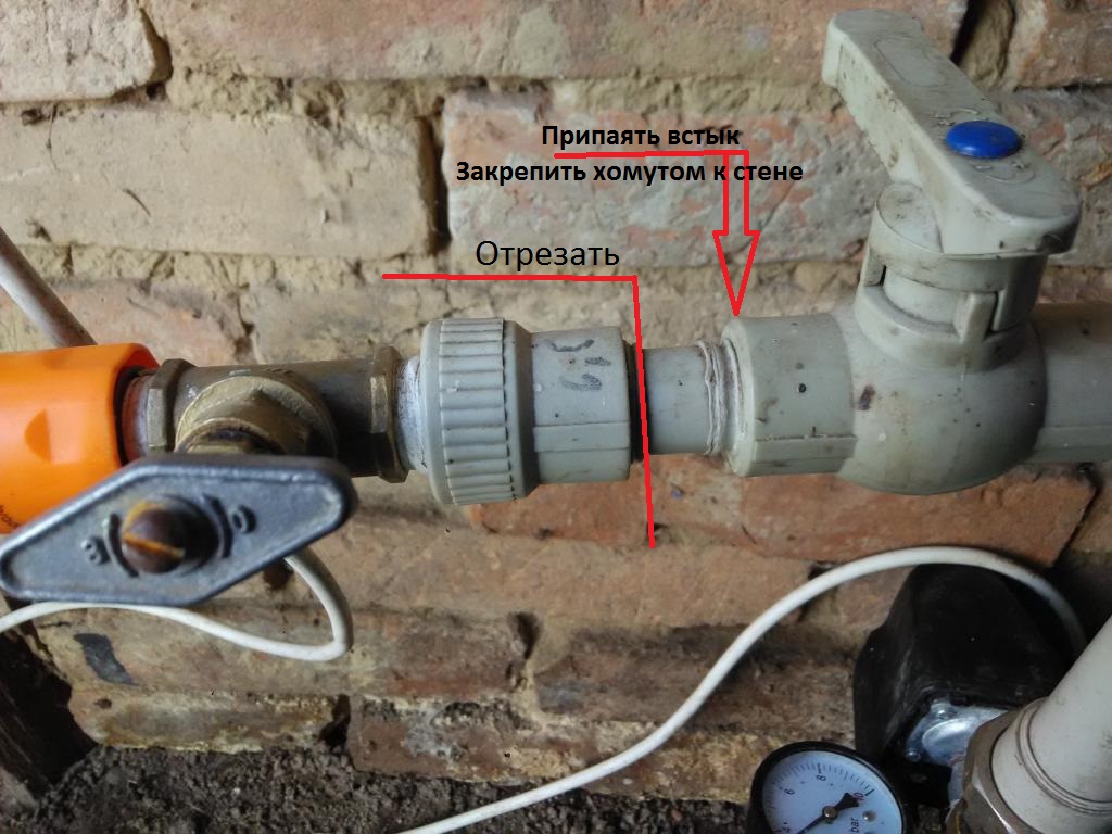

когда перепаяете, не забудьте поставить хомут между этих двух кранов, для того чтоб конструкция держалась по жестче
иначе через некоторое время все равно отлетит
полипропилен не особо любит когда его дергают
а судя по фотке там подключается шланг, за который и дергают тот край который у вас и отлетает
а подпаяться можно даже если небольшой выступ есть
фотку после крана дайте
Нафаня правильно показал, если есть не большой выступ трубы когда обрежете кран, то можно смело подпаяться прямо встык, так чтоб припаялись именно детали не только внутри самой трубкой, но и боками друг к другу
Змінено Alex_kr (11:34 17/04/2018)

Я имел в виду, припаять фитинги внутрь трубы большего диаметра, например 40ки.
На фитингах сверху поверхность непаяная, только почистить. Насадки такого диаметра есть в комплекте и,как правило, не используются.
Старую трубу вырезать заподлицо с фитингами.
Я имел в виду, припаять фитинги внутрь  трубы большего диаметра, например 40ки.На фитингах сверху поверхность непаяная, только почистить

      17 апреля 2018 в 14:23 Гілками Прикріплені файли (0 завантажити)
я по другому думал
как вариант еще так, чтоб не убирать кран
я по другому думалкак вариант еще так, чтоб не убирать кран

Нафаня 17.04.2018 12:17 пишет:
Воу! Интересная идея! Померяю диаметры фитингнов и на запасной вариант, пока попробую прогреть паяльником шов и подпихнуть пластик, наверняка на долго не хватит, но лето простоит, а там заберу гусак в Киев и попробую переварить, спасибо за идею!

советую купить паяльник для пропилена (100-400грн), все необходимые фиттинги и спаять по месту все самому.
Работы на 5-10 минут.
И как уже говорили выше желательно потом все элементы хорошенько закрепить на стене чтоб соединения не подвергались механическим нагрузкам.
