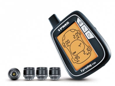

А питання платна ця фіча чи ні мені якось взагалі пофігу - я б з задоволенням відвалив би додаткові гроші якби ВАГ запропонував в списку опцій звичайні блутус-датчики в колесах, наприклад. Але такої опції для мене не пропонують на жаль
Та ладно, вон все автомагазины завалены таким добром: TPMS Система контроля давления TYREDOG TD 1000A-X-04 (оно конечно не ВАГ, но если надо..... и дешево - 3650 грн. - ВАГ за такие деньги только визуальный осмотр машины проведет )
Та ладно, вон все автомагазины завалены таким добром: TPMS Система контроля давления TYREDOG TD 1000A-X-04 (оно конечно не ВАГ, но если надо. и дешево - 3650 грн

An73 20.04.2018 12:02 пишет:
Один з моїх дивакуватих тарганів в голові - потяг до оригіналу і навпаки нелюбов афтермаркету Інакше вже давно б таку штуку собі замовив))
