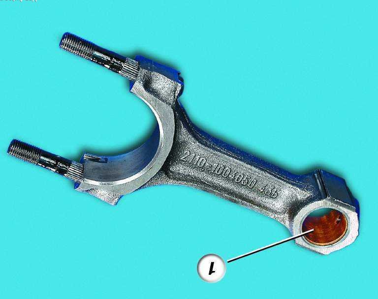

2093306 20.04.2018 20:07 пишет:
ты 39 лет за рулем ----и тема про ВАЗ http://doctorvaz.ru/dvigatel/sborka_porshny.html
не стыдно? или забанили в Гугле?
Каталожный номер в состоянии прочитать 2110-1004050
В вопросе ТС нет конкретной модели ВАЗа, а то что в профиле еще ничего не значит.
Каталожный номер в состоянии прочитать 2110-1004050  В вопросе ТС нет конкретной модели ВАЗа, а то что в профиле еще ничего не значит.
Змінено Snikoll (09:26 23/04/2018)

Re: клинит двигатель ваз [Re: malush]
      23 апреля 2018 в 21:31 Гілками
Разве это шатун класики?Я спрашиал о класике!
      23 апреля 2018 в 21:44 Гілками
malush 23.04.2018 21:31 пишет:
Шо и вправду о классике?
Тогда вот, изучай -
http://youtu.be/MQ4I3wzJO-8
