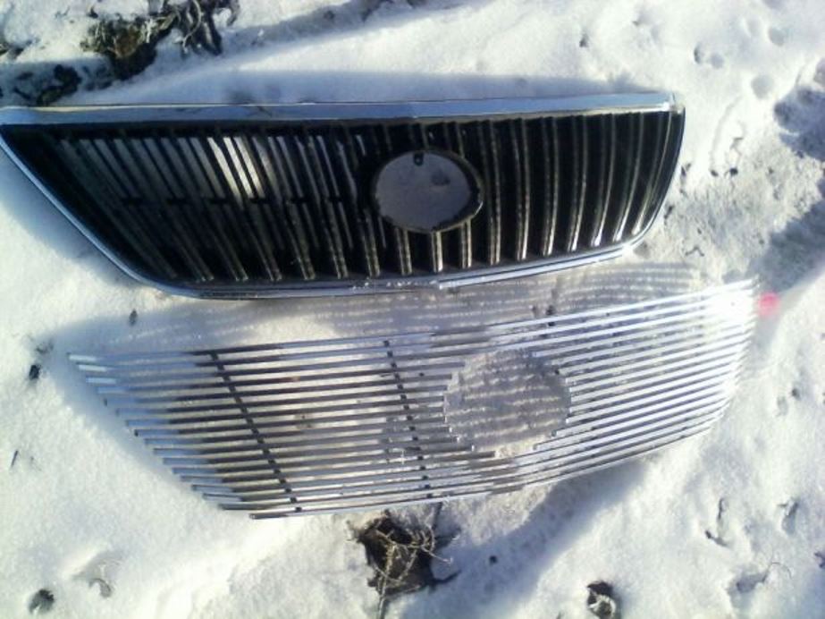

Cпрошу здесь - а как восстановить облезший хром на решетке радиатора?)
Cпрошу здесь - а как восстановить облезший хром на решетке радиатора.)

Если хром уже полез - тут поможет или удаление всего хрома и перекрас детали ( в черный глянец, к примеру). Или же удаление старого хрома и хромирование всей детали по-новому
